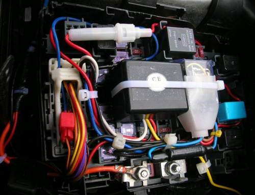

Danach habe ich mir ein der EC- Norm entsprechendes TFL Relais Modul für LED Tagfahrlicht ein gebaut.
Dieses schaltet automatisch das Tagfahrlicht bei aktivierter Zündung ein.
Das Relais schaltet aber auch automatisch das Tagfahrlicht aus, sobald man das Abblendlicht bzw. Standlicht einschaltet wird.
Als Tagfahrlicht habe ich die serienmäßig eingebauten Nebelscheinwerfer (die ohnehin in Verbindung mit den Xenonscheinwerfern nicht die Wirkung haben) mit 2x18 SMD LED Lampen Birnen Weiß 12V H11 umgerüstet und angeschlossen.

anbei mal ein paar Bilder zur Info.
Das Modul habe ich mit einem Relais (rechts davon) nur erweitert, da die Belastbarkeit des Moduls ca. 20 Watt beträgt.
Für die LED´s reicht es natürlich, aber für die originalen H11 = 2x 55 Watt die vorher installiert waren nicht.
Beim Betrieb mit den LED´s bitte die Spannung beim laufenden Motor auf max. 12,5 Volt reduzieren (sw. Widerstand unter dem Modul).
Die Lichtmaschine bringt ca. 13,8 Volt was die Lebenserwartung von LED´s deutlich verkürzen würde.
Die Standlichtverbindung habe ich direkt von einer Standlichtbirne abgegriffen und den Zündungskontakt von dem Vielfachstecker links von dem Modul.
Beides ist geschützt in der Sicherungsbox untergebracht.
(Das dickere blaue Kabel links oben hat damit nichts zu tun, es ist für die Wohnwageninnenbeleuchtung)
