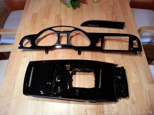

Ich habe alle 3 Teile nachgekauft und das eingebaute Material nachher wieder verkauft.Da ich die Teile preiswert geschossen und meine Altteile kratzerfrei waren ist sogar ein kleiner Gewinn entstanden.
So kann man ganz entspannt alle Chromteile demontieren, alles lackieren und in einer Session wechseln.Das macht dem meisten Sinn.
Lackiert wurde mit dem hoch kratzfesten Nano-Klarlack vom Mercedes.

Wie viel hast du für alles bezahlt?
... nicht ganz 200€ für die 3 Teile
150€ für die Lackierung ...
