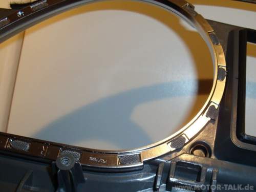

Will meine Tachoblende auch in Klavierlack lackieren lassen. Nun habe ich mir eine gebrauchte Tachoblende besorgt.
Meine Frage ist jetzt: Wie mache ich die Chromeringe von der Blende ab damit sie nicht mitlackiert werden?
Die Chromringe sind hinten verklebt oder geklipst oder sonst was....
und wenn ich die ringe dann abbekomme, wie mache ich Sie wieder drann? heißkleber oder wie???
Ich hoffe man versteht was ich meine...
Hi
Ich habe sie vorsichtig abgemacht und nachher wieder mit sekunden Kleber festgemacht.
Denn Klemmen von alleine das tun sie nicht mehr. Da durch das lackieren die Löcher kleiner geworden sind
Hmm, die Frage, die auch mich interessiert, ist, WIE? Hab mir auch eine Blende gekauft (danke an Auditourist!) und will die nun zum Lacken vorbereiten.
Die Chromringe sind ja mit Durchstecknasen aus Plaste verschweißt (heiß angedrückt), so dass die Pastenasen geschmolzen und rangedrückt wurden und damit das Loch, durch das sie geschoben sind wie ein Dachpappnagel verschließen.
Ohne zu brechen, geht da nix. Ich könnte mir vorstellen, dass man die plattgeschweißten Nasen mit einem Lötkolben "aufschweißt".
Vielleicht können hier die Leute, die die Ringe beschädigungsfrei abbekommen haben, ihre Methode kurz erklären - vielleicht hat ja auch jemand die "Lötkolbenmethode" erfolgreich angewendet und hat Tips zum Vorgehen?!
Bin über jeden Tipp dankbar!
Du kannst den grauen Kunststoff an den Seiten mit einem Cutter wegschneiden an der Schweißstelle, da das verchromte Zeug sich nicht wirklich damit verbunden hat.
Anschließend kannst du die verchromten Teile nach vorn abnehmen.
Nach dem Lackieren einfach wieder zusammenstecken und neu verschmelzen
Dsc02024
