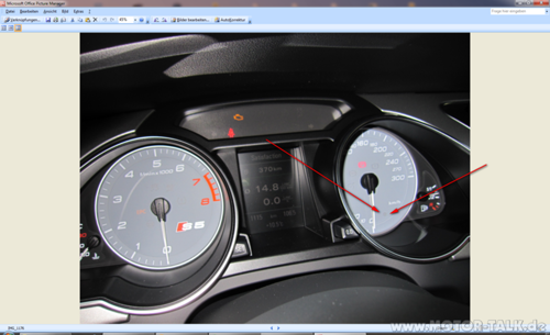

Vor einigen Tagen habe ich tagsüber einfach mal die Automatik ausgeschaltet (Lichtschalter auf 0)...so weit zu gut, was mich dabei aber extrem stört ist meine Tachobeleuchtung....die Zeiger sind beleuchtet , aber die komplette Skala ist dunkel....
Ich komme gerade von einer der ersten Touren mit geöffneten Verdeck und musste feststellen das sich die Beleuchtung des Tachos nun anders verhält....Wenn quasi Licht von oben in die Karre fällt bleibt der Tacho beleuchtet und geht beim reinfahren in die Garage nach kurzer Zeit aus....(video)....

Das Abdimmen der Tachobeleuchtung mit zunehmender Dunkelheit soll dich daran erinnern, das Abblendlicht einzuschalten.
Bei Tageslicht ist es eingeschaltet, um eine bessere Ablesbarkeit zu erreichen, auch und grad bei kurzen Dunkelpassagen wie z.b. Tunnel.
Man kann das Verhalten der Tacho- und Zeigerbeleuchtung in verschiedenen Varianten umcodieren.

das hab ich vor einiger Zeit auch bei Meinem fest gestellt, dies ist normal, da bei Öffnung des Dachs ein anderer Modus aktiviert wird.
Es wird die Helligkeit gemessen und mit der Beleuchtung gegen gesteuert um eine effektive Ziffernerkennung zu gewährleisten. Dies fällt dann besonders auf, wenn Du die Automatik auf Null gestellt hast.
Logisch gesehen verwirrt es, aber aufgrund des anderen Modus, ist es technisch so gewollt.

das liegt daran weil du ein lichtsensor IM ki hast- in etwa da wo die "300km/h" steht ist ein Sensor... fällt da licht drauf; verändert er die innenraum/ sowie Tachobeleuchtung -teste das mal mit einer Taschenlampe!
hier zu sehen der sensor
2012-03-21-205957
