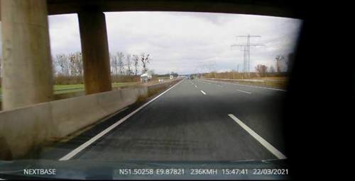

Ich bin, nach der Einfahrphase, mit meinem GTD 248 laut Tacho gefahren.
Das GPS der Dashcam hat 236 gesagt. (Bild 1)

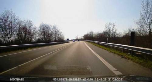

Das andere Bild habe ivh gespeichert, weil der Blitzer in einem 70er Abschnitt auf der Bundesstraße geblitzt hat, obwohl ich laut Tacho genau 70 oder 71 gefahren bin. Das GPS zeigt ja 69.
Also das sind bei mir so die Abweichungen. Allerdings mit 19 Zoll
Da ist wohl was faul oder, wenn der Blitzer bei GPS 69 km/h blitzt bei der 70er Beschränkung?
Dann würde ich aber erstmal auf eine Fehlfunktion / falsche Einstellungen beim Blitzer tippen wenn Golf und GPS sagen er war nicht zu schnell

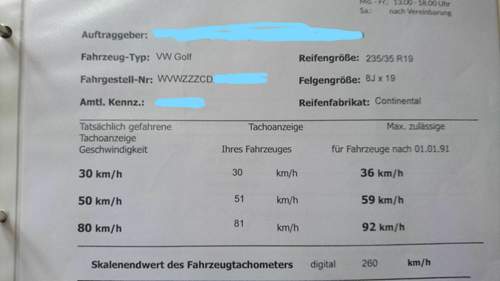

Handelt sich zwar um keine 16 Zoll aber hier, falls es jemanden interessiert, einmal die Tachobweichung bei 19 Zoll, speziell bei 235/35/19. Habe ich letzte Woche messen lassen.
Werde die Tankreichweite mal testen.
Inkeddsc-0352-li
Upps. Falsch gelesen den Ausdruck.
So so, also Golf 8 Tachoabweichung 1 km/h oder lese ich falsch?

Bei Rad-Reifen-Kombination 235/35/19. Kannst auch hier selbst berechnen:
https://der-umrechner.de/reifen-tacho-rechner/
Bei mir hat es weitestgegehend gestimmt.

Ich gehe davon aus, dass der Gegenverkehr zu schnell war und ich nur gerade zufällig vor dem anderen Blitzer war.
Habe in der Aufnahme mal geguckt, wann das Ding geblitzt hat. Und das sieht man nicht mehr. Also war die Front auf jeden Fall schon vorbei.
