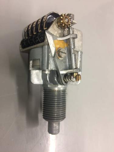

... ich hatte meinen Glasnadel-Tacho bei einer renommierten Firma (spezialisiert auf VW) zur Überholung.
Gemacht wurde die Anpassung auf die richtige Reifengröße und ein neues Tachoblatt bis 160km/h.
Die Ausführung des Umbaus ist leider unter jeder S** ... auch ein weiteres Einsenden brachte keine Besserung.
Jetzt hab ich ihn aber trotzdem eingebaut - ich möchte über den Sommer fahren!
Erste Probefahrt - gefahren KM werden vom Tachostand abgezogen ???????

... was mir JETZT noch eingefallen ist ....
Voll blöd .... dieses einfache Getriebe kann gar nicht funktionieren, weil sonst die Tachonadel sich in die falsche Richtung bewegen würde. Es muss also sowieso ein Getriebe sein, welches die Drehrichtung beibehält.
Somit kann bei dem hier dargestellten "Fehlverhalten" des Tachos wirklich nur die Variante mit den von mir weiter ober beschriebenen Wellen passiert sein.
der "Stevie"
Über ein Zwischenrad mit beliebiger Zähnezahl kannst Du den Drehsinn wieder umkehren ohnd die Übersetzung zu ändern, also mit 3 statt 2 Zahnrädern lässt sich ein einfaches Zwischengetriebe ohne Drehrichtungsumkehr bauen.

@steviewde schrieb am 18. Mai 2020 um 17:25:06 Uhr:
... das klingt eigentlich nach einem verspäteten Aprilscherz.
Der km-Zähler wird meines Wissens bei allen über eine Schnecke angetrieben.
Wie soll sich da die Drehrichtung ändern?
:-o
der "Stevie"
Der Kilometerzählerantrieb aus den frühen Fünfzigerjahren funktioniert auch nach dem von @steviewde erörterterten Prinzip:
Angetrieben wird er von einem dreistufigen Schneckentrieb, zwei davon sind im Bild mit einem Übersetzungsverhältnis 1:10 erkennbar.
Dieses beträgt daher insgesamt 1:1000 (die verborgene erste Stufe ist identisch ausgeführt).
Die Mechanik sieht nicht so aus, als könnte man die Drehrichtung so ohne weiteres umkehren, und die Übersetzung ließe sich dabei auch nur in 10% Stufen ändern- bestenfalls.
Ich denke, der Antrieb wird wohl ausgetauscht worden sein und zählt daher jetzt rückläufig.
Eine Feinanpassung an einen anderen Raddurchmesser müsste schon durch Anpassung des Antriebs der Tachowelle erfolgen, wobei vorteilhafterweise die Geschwindigkeitsanzeige gleich mit korrigiert wäre.
Man hätte besser das Vorderrad, statt den Tachometer zur Instrumentenwerkstatt gebracht.

So, wie Du sagst @Naxel63; Kilometerzähler und Tachonadel erfordern eine definierte Drehrichtung der Welle, sonst sitzt entweder die Nadel am unteren Anschlag fest oder die Kilometer werden subtraktiv gezählt.
Das Instrument wurde im Inneren verändert, sonst ist dieser originelle Fehler nicht erklärbar.

Stimmt. Kann nicht anders sein.
Vielleicht ist es ja möglich, unter Verwendung der selben Bauteile am anderen Ende der Skala, die Drehrichtung umzukehren - eine andere Erklärung finde ich beim besten Willen nicht...
