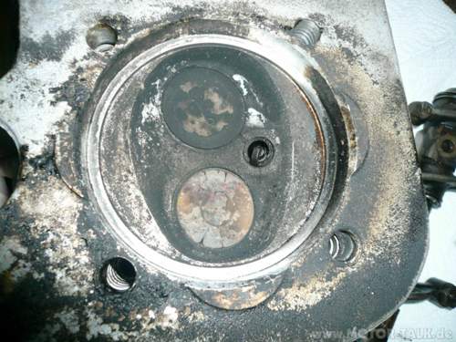

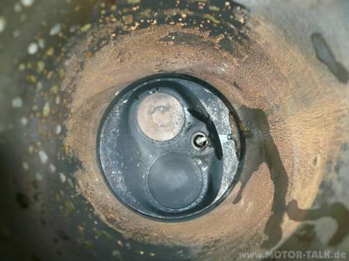

So, dank eurer Tips ist der Zylinderkopf nun ab. Vari, wie auch du schon gesagt hast, mit einem Zylinder. Sieht m.E. ganz gut aus, zumindest nach dem Dampfstrahler am Kopf keine Risse zu erkennen.
Nun stellt sich nur die Frage,wie den Zylinder vom Kopf bekommen? Ebenfalls mit viel Geduld und leichten Hammerschlägen mit dem Kunststoffhammer? Wäre wieder mal für Tips dankbar.
Nach der kompletten Reinigung werde ich wieder Bilder zeigen, können dann ja über den Zustand diskutieren. Jetzt erst einmal die Bilder nach der Dampfstrahlen.
Viele Grüße
Cabrio 1303 DF
Kolben-an-motorgehaeuse
Brennraum-2
Brennraum1
... nun noch das letzte Bild

Also, die Risse im Brennraum sind ja selbst auf dem Bild zu erkennen.
Bild 1 extreme Risse vom Kerzemgewinde zum Ausslass
+ Riss auch zum Einlass, sowie ein starker Riss zwischen den Ventilen.
Bild 2 ebenfalls extreme Risse vom ZK-Gewinde zum Auslass ME auch zum Einlass.
zwischen den Ventilen könnte es hier aber auch Ölkohle sein.
Diese Köpfe kannst du nicht weiterverwenden.
Uwe
Da brauchst du nichts mehr reinigen ,nur noch entsorgen.
Risse an den Kerzengewinden .
Sogar das Auslassventil hat 4 Stück,sieht zumindest so aus.
Alles Schrott inkl der Zylinder denn die haben ja schon Rostansatz,damit ist es vorbei.
