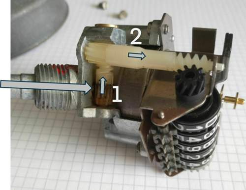

Ich habe mal eben schnell einen Tacho zerlegt, weil es mich selbst interessiert, wie man einen anderen Radumfang "einstellen" kann.
Es geht für den km-Zähler wirklich nur, wenn man die Übersetzung ändert.
Es gibt drei Übersetzungen in der Mechanik (ich hatte hier einen bereits teil-zerlegten Tacho von 1970 - wobei ich davon ausgehe, dass die alten ähnlich aufgebaut waren. Ist ja keine Raketentechnik).
Von der Tachowelle auf Welle 1, dann auf Welle 2 und dann auf die km-Zähler Welle.
Alle drei Übersetzungen sind Über Schneckengetriebe, was eine sehr kleine Übersetzung möglich macht.
Das "einfachste" wird es sein die Übersetzung zwischen Welle 1 und Welle 2 zu ändern.
Dazu muss man sich "nur" ein wenig in Getriebetechnik auskennen, ein wenig CAD können und per STL die Daten an einen 3D Druck Dienstleister übermitteln.
Soweit die Theorie.
Ich gehe auch davon aus, dass VDO schon damals einen "Tacho-Baukasten" hatte und die Wellen 1 und 2 "von der Stange" sind. Mit einem feinen Unterschied: für rechts und links drehende Tachowellen.
Der "Tacho Profi" wird in sein Regal gegriffen haben und die falschen eingebaut haben.
Nur so kann ich mir es erklären.
der "Stevie"
Tachomechanik
