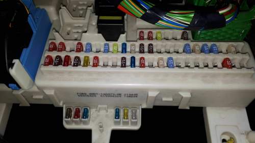

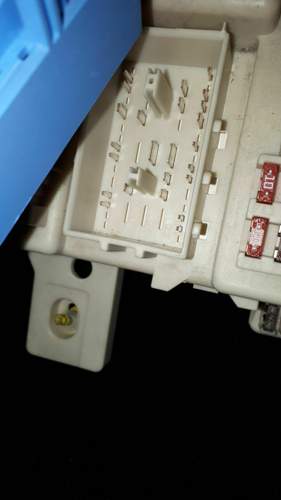

Ok ich dachte da wenn du einige mal versuchst zu Starten das die Batterie dann nicht mehr so voll ist. Dann Bau mal den Sicherungskast Beifahrerseite aus. Hatte @BlackyST170 in einem anderen Beitrag im Forum beschrieben, habe ich gemacht meine Stecker sahen genau oder noch viel schlimmer aus. Habe da mal die kontakte gereinigt, jetzt läuft meiner wie ne 1 hätte nie damit gerechnet das die da so schlimm aussehen.
Okay... Kann man einfach alles abklemmen ohne dass irgendwelche Folgen kommen? Also natürlich vorher Batterie abklemmen. Dann die Kontakte ansehen und wenn alles okay ist wieder zusammen?
Ja nur Foto machen welcher wo war, kann man dann auch raus nehmen. Und direkt die Sicherungen kontrollieren

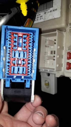

Ist der blaue grosse Stecker auf der Vorderseite.
C 102 - 46-polig.
Da sind alle 3 Zuleitungen von den CJB-Sicherungen zum KI drauf.
CJB Vorfacelift
Okay werde ich morgen mal abmachen und mir mal alles anschauen vielen dank erstmal

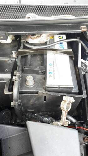

Hallo zusammen.. Ein Bekannter Kfz-Meister den ich jetzt endlich mal erreicht habe hat mir zu der Batterie folgendes geschrieben:
Malzeit, Der Spannungsabfall sollte bestenfalls 4% von12 V betragen. Bei unter 10 V werden Fehlereinträge in Airbag / ABS ESP usw gesetzt ( Unterspannung/ Unterbrechung...sporadisch ) Ladezustand Nass-Batterie

Klingt nach Zellenschluss : nach dem Laden 12,5 und abkacken bei 10
Die Spannung sollte nicht unter 12,5 V absinken, das sind ca. 80 % der vollen Ladung. Bei 12,2 V ist ein PbCa-Akkumulator ca. halb geladen, bei 11,5 V ist er entladen. Sollte er noch weiter entladen werden, kann er nur bei sofortiger Aufladung seine ursprüngliche Kapazität wieder erreichen.
Das Verfahren ergibt nur dann eine halbwegs verwertbare Angabe, wenn die Batterie nicht hochohmig geworden ist. Einen hochohmigen Akkumulator erkennt man daran, dass er beim Laden sehr schnell „voll“ ist, die Spannung aber sofort, auch bei Entnahme kleiner Ströme, wieder zusammenbricht. Ist die Starterbatterie dagegen noch in Ordnung, sollte sie auch problemlos und ohne dass dabei die Spannung zu stark einbricht für ein paar Sekunden das ungefähr Dreifache ihrer Nennkapazität/1h an Strom liefern können.

Sorry ist bekannt, deswegen sagte BlackyST ja neue kaufen. Und sie darf beim Starten auch auf 9v absinken, was aber wieder auf eine halbvolle Batterie hinweist.
Also kann das ganze Problem auch an der Batterie liegen? Das mit dem Tacho? Und sorry für die erneute Frage.. Welche Batterie sollte ich nehmen? Im Moment habe ich eine von Varta drinnen mit 55 AH und 500A Punkt von der Größe der Batterie passt keine größere in das Fach
Gerade im Moment. Poliere ich den Sicherungskasten und die Sicherung wie zuvor hier beschrieben
Ne 55 Ah für nen DIESEL ?
Das kann ja nicht funzen !
Dann fahr Schrottplatz und hol Dir ein groesseres Batteriefach.
Da muss min.ne 65er rein beim DIESEL.
Sollte eigentlich Passen da geht locker ne 75ah rein
Ist ja noch Platz nach hinten
Also die Kontakte von dem oben beschriebenen Stecker sehen schon mal top aus. Jetzt werde ich noch die Sicherungen wechseln wie oben beschrieben.

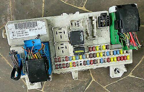

Bei Blacky sind viel mehr Sicherungen drin.. Der scheint wohl mehr Komfort im Auto zu haben
Es gibt mehrere verschiedene CJBs.
Das ist ausstattungsabhängig.
Du hast die Arme-Leute-Ausstattung.
Niedrigster CJB-Level.
