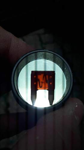

Ich habe etwas merkwürdiges Problem, dass mein Tacho sehr spät reagiert.
Wenn ich den Schlüssel auf Position 2 stelle, gehen die Leuchten normal an, die Temperatur Lampe geht von rot auf orange. Mehr passiert nicht
Die Vorglühanzeige leuchtet dauerhaft. Wenn ich nach paar Sekunden den Motor starte, brauchen die Instrumente einige Sekunden, um zu reagieren. Auch der Drehzahlmesser geht erst nach einigen Sekunden nach oben.
Hat jemand schon diese Erfahrung gehabt und/oder weiß, woran es liegen kann?
Vielen Dank

Also die Sicherung f68 ist so wie ich das sehe durch. Habe die jetzt erneuert
Hättest du dir viel Arbeit ersparen können , wenn man da direkt nach gesehen hätte.
Unbedingt alle 3 Sicherungen für das KI erneuern.
F 46
F 67
F 68
Alles klar.. Ich danke euch alle von Herzen für eure Ratschläge und eure Geduld mit Bier.. Problem ist jetzt behoben es war tatsächlich die Sicherung. Denn noch wäre es lieb wenn mir jemand eine Antwort zum Thema Batterie geben könnte welche Stärke ich dort kaufen sollte denn die ist ja sicher auch nicht mehr so gut.
