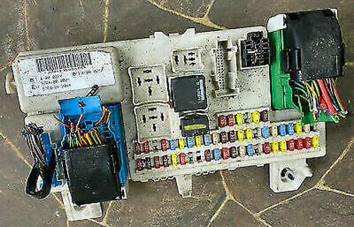

Stecker am Sicherungskasten kontrollieren, mit forscan nachsehen ob und welche Fehlercodes es gibt
Liegt oft am Stecker vom Kombiinstrument.
Nicht festgenug geklemmt und es gibt dann Wackelkontakt.
Stecker unterfüttern bis er richtig festsitzt.
Siehe Video :

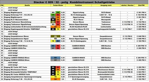

Unbedingt alle 3 Sicherungen für das KI erneuern.
F 46
F 67
F 68
Ausgang der Kabel beim CJB ist der grosse blaue Stecker C 102 - 46-polig auf der Vorderseite vom CJB .

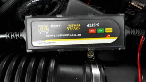

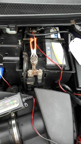

Dein Ladegerät überzeugt mich nicht gerade.
Kauf mal nen Multimeter und lass die Batterie testen.
Wie alt ist die überhaupt ?

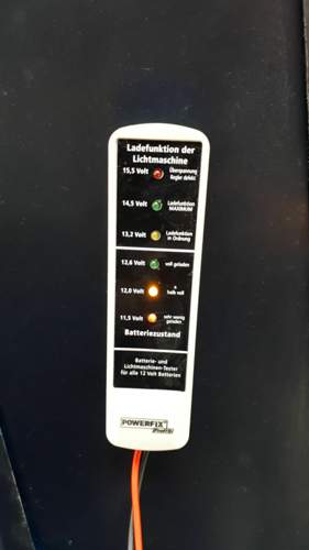

Also ich habe jetzt mal gemessen. Die Batterie ist laut den batterietestgerät halt voll geladen immer nur. Die Spannung könnt ihr dem Video entnehmen. Link stelle ich dazu ja rein... Einmal Spannung mein Auto aus ist uns dann einmal beim Starten beim Starten fällt die Spannung kurz rapide ab. Wird wohl die Batterie dann sein oder? Auf jeden Fall scheint die nicht mehr in Ordnung zu sein. Das Flackern der Leuchten im KI sieht nur auf dem Video so aus sie flackern nicht sondern leuchten ganz normal
PS bei dem ein Video das erste Staaten war das Auto neben mir. Als ich meinen gestartet habe sieht man dass es kurz auf 10, und fällt

Solange die Spannung der Batterie beim Starten nicht unter 9v fällt, würde ich sagen die ist noch im Rahmen. Versuch mal die Sicherung vom Radio zu ziehen, und dann noch mal Starten. Aber solange du nicht gefahren bis vorher noch mal die Batterie laden.
Wenn jetzt die Frage kommt warum Radio. Ich meine das er kein Originales drin hat.
Stimmt.
Spannungsabfall beim Starten bis 9 Volt ist okay.
Ich würde trotzdem ne neue Batterie nehmen.
Mondoralle was meinst du denn mit aber solange du nicht gefahren bist vorher noch mal die Batterie laden..? Gestern hatte ich die Batterie geladen und das Radio ist nicht mehr im Auto angeschlossen da es auch den Geist aufgegeben hat. Das habe ich schon längst rausgenommen und auch die Batterie schon danach abgeklemmt für eine Weile und geladen. Also ist das Problem wahrscheinlich doch nicht die Batterie?
Ach ja und wie alt genau die Batterie ist weiß ich nicht vielleicht vier oder fünf Jahre... kann aber gestern die Batterie voll geladen war ich hatte es ja an ein Ladegerät angeschlossen dann hätte es ja zumindest kurzfristig weg sein müssen das Problem falls es die Batterie wäre. Die Frage ist ob es dann doch eventuell an diesem Zündschalter liegen kann oder mal wieder ein Kabel vom zusatzsicherungskasten zum Steuergerät wie beim letzten mal auch. Ich werde wohl oder übel mal irgendwo auslesen lassen müssen.
