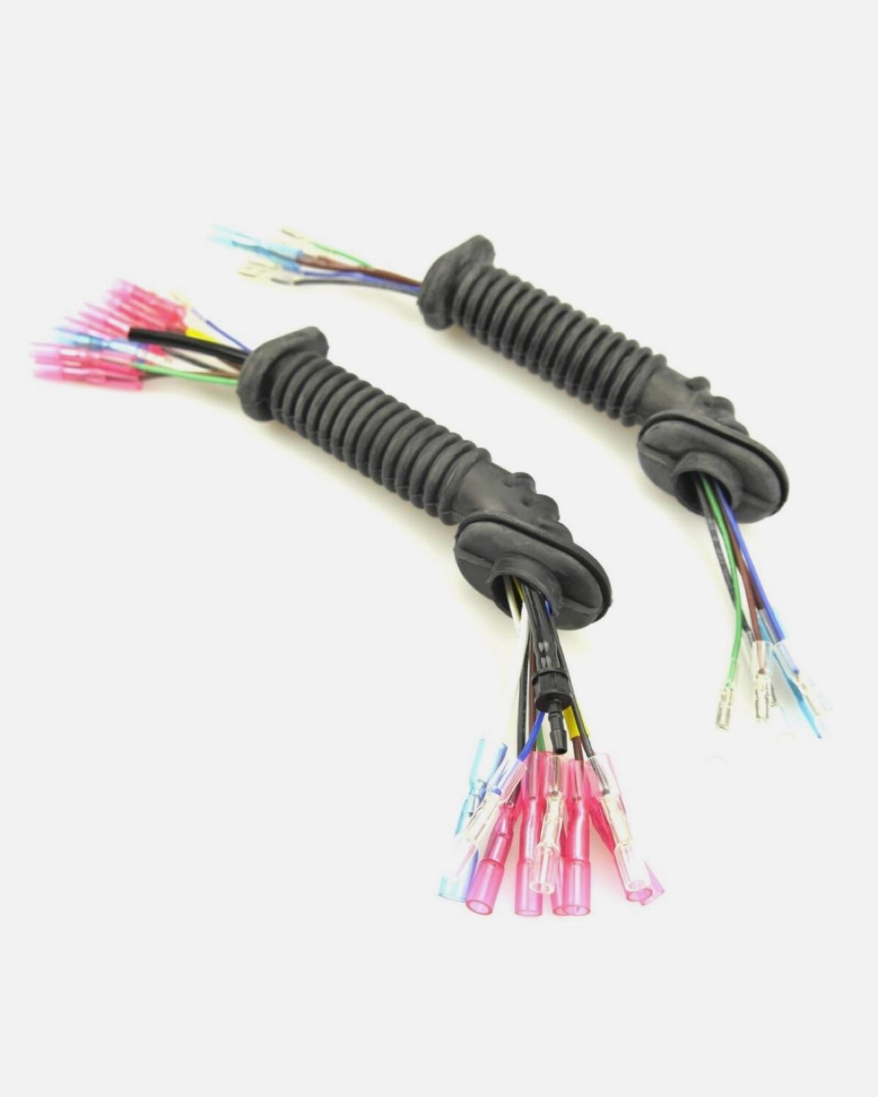

Bremslicht in der Heckklappe kann verschiedene Ursachen haben.
Mal ausmessen ob das Signal anliegt. Wenn nicht ev. mal den Kabelbaum zur Heckklappe im Übergang zum Fahrzeug prüfen. Ich hatte da 3 Kabelbrüche (Bremsleuchte / ZV und Heckscheibenheizung waren tot.
Nicht im Knick selbst flicken wenn dem so ist, bricht wieder sehr schnell Kabel in der Heckklappe und im Dachhimmel wieder zusammen führen, da ist keine Bewegung mehr drin.

Mit „Kabel in der Heckklappe“ meinst du die Kabel in diesen Gummi - Kabelführungen oben links und rechts?

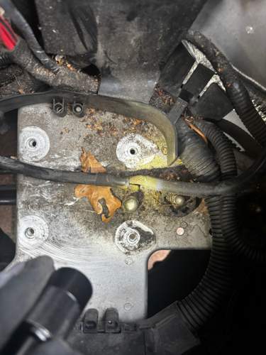

Habe die Batterie ausgebaut und mir den Kabelsalat angeschaut.. da sehe ich so keinen Defekt. Werde nochmal versuchen wenigstens an den Stecker zu kommen und dort ggf. mal Durchmessen.. vielleicht kann ich so zumindest ein Defekt im Kabelstrang ausschließen..
Ich habe allerdings ein Kabel unter der Batterie gefunden. Ich habe es mal als Bild angehangen. Soll es da so rum liegen? Irgendwie schaut das für mich falsch aus.

Das sieht mir nach einem Massekabel aus, was eventuell nicht mehr...oder nicht mehr richtig ...mit der Karosserie verbunden ist.

Hallo Bob,
ja genau diesen Kabelstrang im Gummi zwischen Heckklappe und Karosserie meine ich. Rechts müssten die Kabel sein und links meine ich ist es der Wasserschlauch für den Heckwischer,
