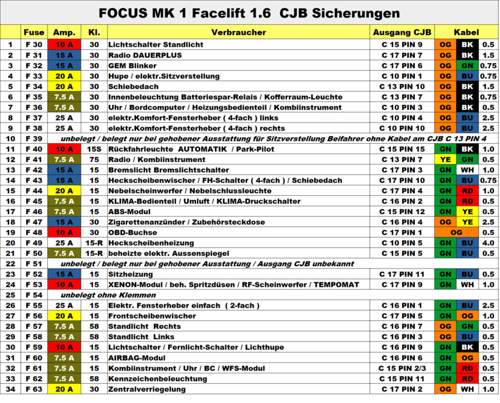

Hab mal die Sicherungstabelle überarbeitet.
Gehobene Ausstattung FACELIFT CJB

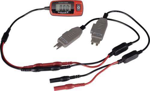

Besorg Dir am besten ein digitales Amperemeter mit Sicherungsadapter.
Dann kannste direkt an der F 36 messen.
Digitales Amperemeter KFZ
Mit einer durchgebrannte Sicherung kann ich das auch mit meinem Multimeter.

Ich habe Sicherungssteckplätze F10-F20, F64+65, und F30-F62 durch gemessen.
Ergebnis, Kriechstrom bei:
F36 (7,5A) 170mA bzw. bei erneutem Messen 500+ mA
F47 (15A) 16mA
F48 (10A) schnellt auf 250mA hoch, geht dann zurück auf konstante 40mA

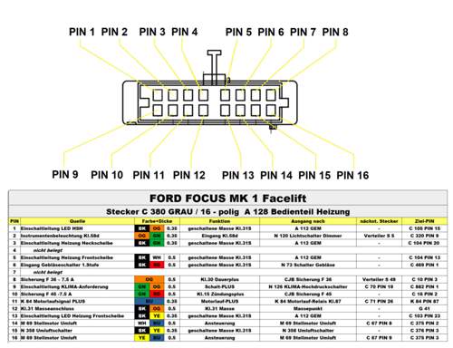

Mittelkonsole muss raus,damit Du an die Uhr und das KLIMA-Bedienteil kommst

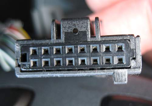

Stecker trennen :
- am KI
- am Heizungsbedienteil
- an der Uhr
C 380 KLIMA-Bedienteil
Pinbelegung C 380 Stecker
