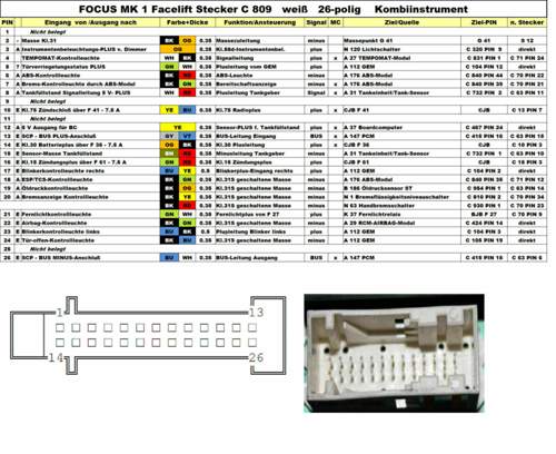

ich hab das Kabel auf Pin 14 auf Pin 10 umgelegt (Pin 14 zerbrochen und in das Plastikgehäuse von Pin 10 gesteckt). Daraufhin blieb die Tankanzeige auf Null stehen. Pin 14 wieder an seinen Platz zurück gesteckt: Tankanzeige tut wieder was sie soll.

War mir jetzt neu,dass die Tankanzeige an Kl.75 - Radioplus ( PIN 14 ) hängt.
Hätte gedacht,dass die an Kl.15 - Zuendungsplus ( PIN 16 ) hängt.
Beschreib mal Dein Problem genauer.
Du kannst auch ne Brücke von PIN 16 nach PIN 10 machen.
Müsste genauso funzen wie PIN 14.
Der Unterschied ist nur der :
Bei Kl 75 bricht der Strom weg bei Zündschlüsselstellung 3 ( Start ).
Die Kl.75 nimmt man normalerweise um hohe Verbraucher beim Startvorgang abzuschalten.
Wie z.B. Heizungsgebläse oder Sitzheizung.
Warum die Kl.75 überhaupt ans KI gelegt haben, ist mir schleierhaft.
Logisch isses auf alle Fälle nicht.

Am einfachsten geht es,wenn Du die Leitung ORANGE von der OBD-Buchse nimmst und zum Kombiinstrument führst.
Am PIN 14 die Leitung ORANGE/SCHWARZ abschneidet und abisoliert..
Und hier die Leitung ORANGE von der OBD-Buchse anschliesst.

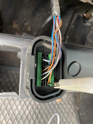

Ok, ich trenne verbinde die Leitung OBD-ORANGE mit der LEITUNG von PIN14, nicht mit dem PIN14 selbst. Richig? Bild vom Sicherungskasten unter der Lenksäule kommt gleich.
Ich hab den Kriechstrom mal selbst gemessen; ggf. hat sich das in den letzten zwei Wochen verschlechtert. Werkstatt sagte damals Kriechstrom von etwa 0,2-0,4 A auf Sicherung F36.
Ich messe jetzt: 0,95 A auf F36. Wenn die gezogen ist: 0,040 A.

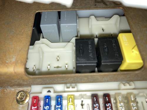

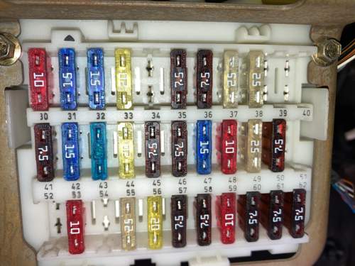

Hier noch die Bilder vom Innenraum Sicherungskasten. Ich schleife jetzt OBD orange auf Leitung von KI Pin14.

Endlich mal einer ,der saubere Bilder schiesst !
Du scheinst die Deluxe-Variante vom CJB zu haben.
Da kannste auch die freie Sicherung F 34 nehmen.
Ist Kl.30 - Dauerplus für Schiebedach.
Wenn da beide Zungen vorhanden sind, müsste auch die Ausgangsleitung liegen bzw. Vorverkabelung Schiebedach müsste vorhanden sein.
Entweder mit Stromdieb oder Ausgangsleitung suchen.

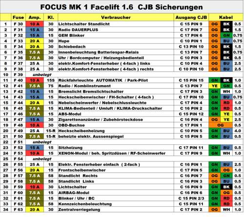

Zum Verständnis: ist die F36 bei meinem CJB gar nicht für das Kombi Instrument, operiere ich da an PIN14 vom KI an der falschen Stelle und es ist stattdessen Bordcomputer oder was mit der Lüftung??
Zweite Frage, falls weiterhin KI die Baustelle ist, ich brauche noch etwas mehr Erklärung: ich kann mir dauerplus für die Leitung von PIN14 vom KI auch aus F34 nehmen? (Die Lösung mit dem schleifen von OBD-orange scheint mir einfacher umsetzbar)

Das siehste ja an der Pinbelegung vom KI,dass die F 36 auch das KI mit Dauerplus versorgt.
Ok, OBD-orange ist mit oranger Leitung von PIN14 der KI verbunden (temporär, siehe Bild). KI ist angeschlossen.
Ergebnis:
- circa 1A Kriechstrom, aber nicht mehr auf F36.
- Tankstand wieder null.
Ich schließe daraus:
- Tank Anzeige braucht n plus auf PIN14
- der Kriechstrom hängt mit der orangen Leitung von PIN14 zusammen (?)
