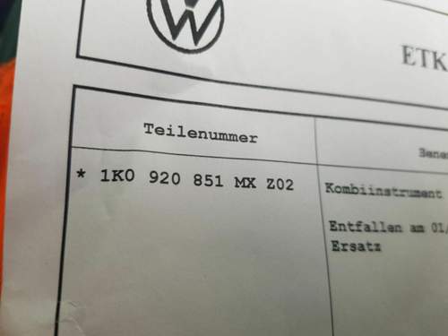

So komme gerade von VW die können mir nicht helfen das tacho gibt es neu wohl deutschlandweit bei VW nicht mehr.die haben mir jetzt aber die genaue teilenummer gegeben um im Internet eins zu finden.vielleicht kann mir jemand ja dabei helfen
Das zu finden.
16028344032813656196707440392978
Google doch einfach die Teilenummer!
Ich habe es gegoogelt. Das Problem ist dass die Teilenummer überwiegend auf russischen Seiten gezeigt werden o.a gar nicht genau auffindbar ist.
Wo ist dein altes Tacho? Da steht doch auch eine Teilenummer drauf.
Du hättest ebenso auf etka selber schauen können, so um genau zu sein umsonst Geld ausgegeben.
Schick mal deine VIN
Habe doch kein Geld ausgegeben alles gut den alten tacho muss ich heute Mittag ausbauen.vw sagte das X soll man wohl weglassen beim suchen
Hier: https://www.ebay.de/itm/143788343504
Teilenummer um genau zu sein ist 1K0920851M
