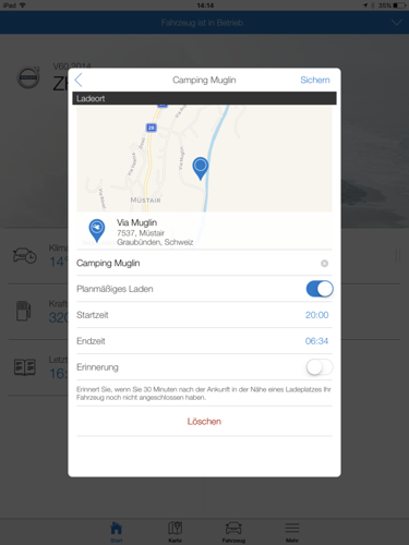

Kann man am Auto einstellen ab wieviel Uhr das Auto geladen werden soll oder muss man das extern lösen? Wir haben einen sehr günstigen Nachtstromtarif (0,17 EUR/kWh) ab 21:00 Uhr, den es sich natürlich lohnen würde dafür zu nutzen.
Wenn es nur extern zu lösen ist reicht wahrscheinlich keine einfache Zeitschaltuhr oder?

@Lohengrin_WW schrieb am 11. August 2017 um 12:32:33 Uhr:
Kann man via die VolvoOnCall-App, siehe Bild unten:
Img-0017
