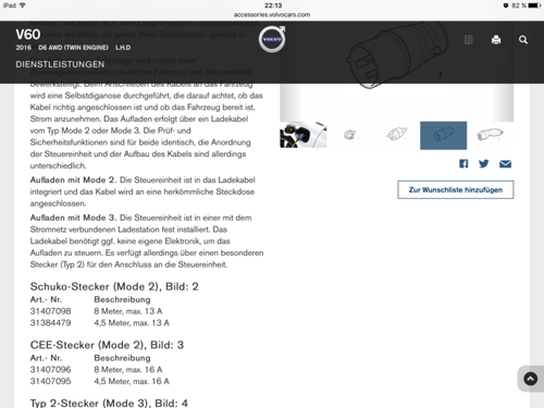

Ich hätte nach der Erfahrung, dass 4,5 m draußen doch recht wenig sind, diesesmal gerne das 8 m Kabel.
Eine Verlängerung schucoseitig wie von conrado gezeigt bringt mir nicht viel, da ich das Steuergerät in die Edelstahlsicherung außen am Haus stecke und abschließe.
Es muss also der Mennekes-Teil länger sein und die Verlängerungen kosten aber so richtig. Jedenfalls kein Vergleich zu den 40-50€ Aufpreis.
Blöderweise gibt es die bis heute im D6 lieferbare Option für den T8 nicht und schwupps weiß sich mein 🙂 nicht zu helfen und wollte mir was von fehlender Freigabe für den T8 erzählen....
Wir haben ja nun gelernt, dass ein 13 Ampere begrenztes Schukosteuergerät nicht mehr als 13 Ampere durchlässt, auch wenn der T8 wohl an die 16 verträgt. Nun sehe ich heute friedlich nebeneinander vereint speziell für den T8 das 4,5 und 8,0 Meter Kabel. Kontrolle beim D6: klar, gleiche Bestellnummer. Hat jemand von Euch das Kabel als Option und im Tausch erhalten?
8 m gibt es mal mindestens ganz offiziell

Gleiche Art. Nr., wenn ich das richtig sehe.
Ich habe genau das gerade geprüft - die 8 Meter-Variante ist leider nicht mehr als Option für 40 € bestellbar, nur als komplettes zusätzliches Zubehörkabel. 🙁
Ich empfehle: Die 8 Meter CEE-Variante zusätzlich bestellen und fest montieren zu Hause, die serienmäßige 4,5 Meter-Schuko-Variante in den Kofferraum.
Speziell dir Hoberger rate ich: Behalte das 8m-Kabel vom D6 und gib das 4,5er mit, sofern das irgendwie vom zeitlichen Ablauf klappt. Bei mir ging das nicht, weil der D6 ja Monate eher abgegeben wurde. 😉

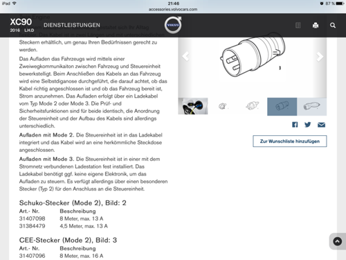

Ja, ja, hatte ich ja beigefügt als Screenshot, aber:
Interessant, bei Dir haben die nur 10 Ampere und eine andere Bestellnummer. Land?

Ich habe ja kein 8 m Kabel, das ist ja das Problem. 🙄
Da ich die Wagen tausche, wäre das klargegangen.
Es ist ja das "Problem", dass im normalen Konfigurator das Kabel als Option blöderweise nur mit einem D6, nicht aber mit dem T8 angeboten wird. Also müsste der 🙂 sich entweder das Serienkabel des T8 auf Lager legen oder das Bestellsystem aushebeln oder mal mit Volvo Kontakt aufnehmen. Viel komplizierter als eine andere Wendematte im Kofferraum ist es ja nicht.
