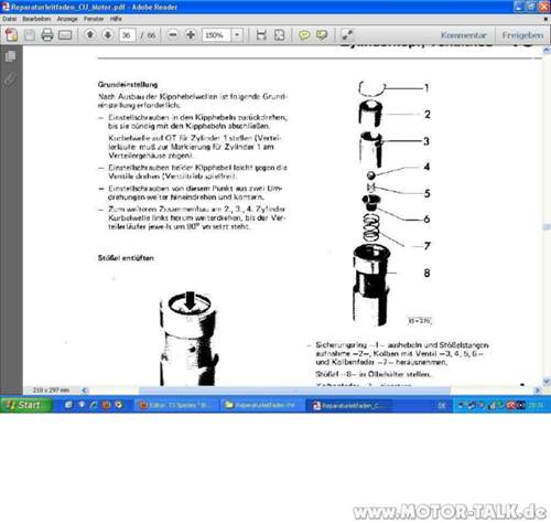

wo ich jetzt noch probleme mit habe sind die hydro voreinstellung ??
durch gebrochene lagerböcke des ventiltriebs musste ich ja alles nochmal demontieren...
im VAG buch steht...einstellschrauben ( waren auch eingelaufen und sind auch alle neu )
auf druck schrauben und dann 2 umdrehungen einschrauben ??
heißt druck jetzt: schraube spielfrei am ventil anlegen ??
2 umdrehungen : 2 ganze umdrehungen der schlitz schraube ??
habe auch noch gelesen, o,5mm saugend und dann 1,5 umdrehungen ??

Die Ventile werden eingestellt, wie im Anhang beschrieben.
Wichtig ist, das du die Kipphebelschrauben, Vor dem Einbau!!!!, komplet zurück drehst, um die Hydros zu entlasten.
Beim Tausch der Hydros, wäre es sinnvoll, vor dem Einstellen den Motor ohne Zündkerzen drehen zu lassen, damit die Ölkanäle gefüllt sind + die Hydros keine Luft ziehen können.
Auch solltest du den Motor nach dem Einstellen drehen lassen.
Am Besten so lange, bis du siehst, das an allen Kipphebeln Öl raustropft.
Ich hatte den Fehler gemacht, erst am nächsten Tag den Motor drehen zu lassen + da hatten 2 Stößel Luft gezogen.

Die Hydros Gleichen das Ventiel Spiel aus ,sie Verraten ja ihren Namen.Nur die Grund Einstellung sollte von dir Vorgenommen werden.
Oder,ich würde sie nicht Verstellen.

habe heute die grundeinstellung vorgenommen und
werde morgen nach kat + ESD einbau mal starten.

er rennt wieder...danke für einige tips.....
tja falsche ventileinstellung und falsche zündfolge.....
ick freu mir so....was hört sich der boxer doch geil an 😉)
