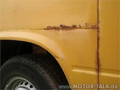

Hey,
erstmal danke für die schnelle Antwort.
Du redest von den Nähten hinten links auf dem Bild richtig?
Du meinst alss, dass sich der Rost da von innen nach außen frisst?
Ich hatte immer gedacht da hätter schonmal jemand an den Nähten gearbeitet, da die Farbe da leicht abweicht. Also von Innen heißt Bett rauswerfen und Verkleidung ab? Liegen die Nähte von Innen dann schon frei?

da wird ne andere Farbe sein, weil´s schonmal jemand halbrichtig probiert hat.
innen sowei auseinander bauen, bis du das blech bearbeiten kannst. sprich rost entfernen und stellen behandeln. aussen auch Rst weg und vorbehandeln. dann grundieren, lackieren usw. innen vernünftig dämmen, damit du kein schwitzwasser bekommst, wenn du innen heizut und pennst. dann hast du lange ruhe vor Rost.

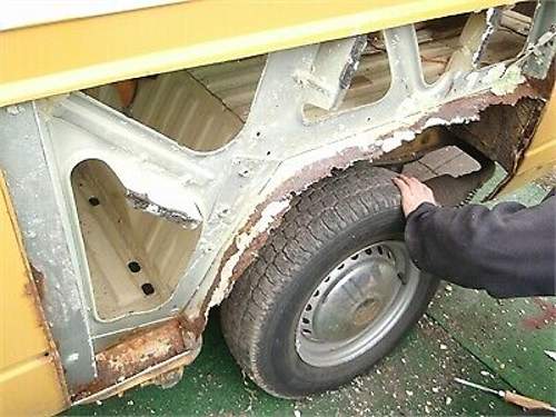

Der Rost in den Fugen kommt von innen. Was Du außen siehst, ist die Spitze des Eisbergs. Du kannst davon ausgehen, dass das Blech rechts und links in der Fuge MINDESTENS ca 1cm nach innen gebogen ist. Und wenn sich da Rost zeigt, ist er auch in dieser Tiefe vorhanden. Ganz gut sieht man das auf Bild 3 ganz links: da ist der Rost auch in der Säule drin.
Dein Radlauf erinnert mich ein wenig an meinen.... sieht ähnlich verbastelt aus.
Ich hätte nicht gedacht, wie verrottet es dann doch aussehen könnte, aber sieh selbst: Dieser Kotflügel hat deutliche Rostspuren in den Nähten. Man sieht frühere Schweißarbeiten und Spachtelungen (aus 2002, hat immerhin 10 Jahre gehalten...) Bei Ausbau kam die ganze Tragweite dann zum Vorschein; der ganze Radlauf ließ sich mit dem Schraubenzieher und etwas Druck durchlöchern. Von Unten hast Du außer drei kleineren Löchern nur Unterbodenschutz gesehen...
Gruß Jan
