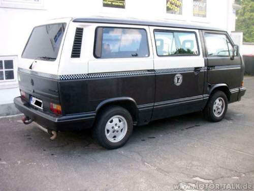

so also ich hab meinen auch selber Lackiert allerdings mit ner Spritzpistole die so ähnlich aussieht wie die die Du da vorhin mal gezeigt hast, also son Baumarkt Ding 😎
Und der Kompressor war auch nur son kleiner wie Deiner da.War zwar ein bischen Arbeit das Ergebniss mit dem ,,Wekzeug,, fand ich gar nicht mal schlecht und das alles in der Garage.
Hab allerdings den Orginal Lack ,da er damals halt an den anderen Stellen noch recht gut war und ich den (Fast) orginal look halt echt gut finde.🙂
gruß Fränky
