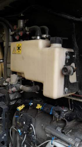

Ob das am blauen Deckel liegt 😕 Selbst der vernachlässige CS Bj 87 vom Kumpel, hatte nie Probleme mit überhitzten Motor. Selbst als die Wapu defekt war, fuhr er mit wenig Kühlwasser. Aufgefüllt, und gut. Allerdings haben auch große Busse mit geplatzten Ausgleich/Nachfüllbehälter zu kämpfen. Bei unseren MB Linienbussen ist mal im Monat so ein Fall.
CS 1,6 ltr Diesel
MAN Bus
