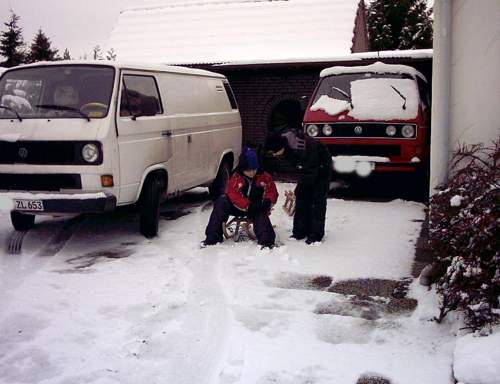

Leider hängt man an so einem Fahrzeug. Meiner, der rechte, hab ich 16 Jahre gefahren, bis ihn die ReGIERung zu hoch besteuert hatte. Der linke gehörte einem Kumpel, bei seinen FZ (T2 und T3) auch öfters unterhalb verbracht, war eigentlich immer was zu machen.

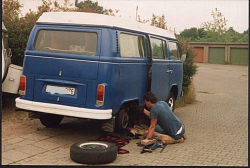

Auch bei meinem T2, mußte ich öfters unterliegen. Bei der BW hatte ich die armen, geschundenen Bullis in der Inst repariert, obwohl die eigentlich zur VW Werkstatt gegeben werden sollten. Und noch ein Anschiß bekommen.🙄 Muß ich Dir recht geben Norbert W.W.
T2 Bj 71

Nachtrag
Über das Bild musste ich schmunzeln. Bin auch Freihimmel Schrauber
