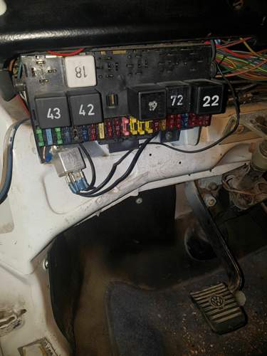

Mein VW bus springt nicht an, am Anlasser bekomme ich am klemme 50 nur 6v irgentwie kann mir einer sagen ob es ein Relai dazu gibt was vlt zu Anlasser geht?

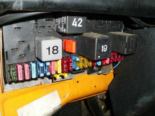

deine Relaisbelegung da oben haut irgendwie absolut nicht hin.
http://www.wirzwei.info/vwbus/zentralelektrik.jpg
42 und 43 da unten auf platz 7 und 8 sind doch völlig falsch
ein 43er steckst du auf platz 3 (oder alternativ das 42er die haben glaub nahezu diesselbe funktion....bei dem einen schnellt bei wassermangel die nadel in die höhe bei dem anderen nicht oder so)
ein x-relais was auf platz 8 gehört scheint zu fehlen (und da kann man mit sicherheit nicht einfach ein 42 hinstecken).
ein 43 als nsw relais (platz 7) funktioniert sicher auch nicht (lass platz 7 einfach mal frei. ob du nsw hast oder nicht wirst du ja wissen. wenn original ab werk verbaut kann man platz 7 dann mit dem passendem relais versehen - wenn nachgerüstet hast für die nsw meist ein extra relais)
das 18er relais auf platz 2 ist sicherlich auch falsch. 1 und 2 sind beim t3 nicht beleg.
die funktion des nachgerüsteten relais unterhalt der zentralelektrik erschließt sich auch nicht. wofür ist das bitte da? für nachgerüstete nebelscheinwerfer? für eine lautere hupe ggf zusatzhupe? für zusatzfuntkionen einer nachgerüsteten alarmanlage/wegfahrsperre? für
wenn alarmanlage/wegfahrsperre kann das auch probleme beim anlassvorgang bedeuten, ggf die bewußte trennung von klemme 50.
ich denke bei derartigem fehler bzgl x-relais können da allerhand krude fehler rauskommen bis him zum abrauchen irgend einer leitung oder irgend eines verbrauchers. wer hat das denn bei dir so gesteckt? warst das selbst dann lieber finger weg von der kfz elektrik.
ein eigenes relais hast für den anlasser nicht. der magnetschalter selbst ist ja quasi das relais für den anlasser.
man kann dem magnetschalter zwar ein relais vorschalten um die klemme 50 quasi zu entlasten aber zwingend notwendig ist es nicht. falls sowas gemacht wurde findest du das sicher nicht vorne in der nähe der zentralelektrik sondern eher hinten im motorraum oder kurz vor der spritzwand nahe dem anlasser/magnetschalter.
ein x-relais was auf platz 8 gehört scheint zu fehlen (und da kann .....

Was ich alles schon probiert hab.
Anlasser im ausgebauten Zustand und im eingebauten Zustand überprüft und er dreht.
Neue Zündschalter.Von Zündschalter aus neue kabel klemme 50 direkt zu Anlasser aber wie beschrieben ohne erfolg bekomm nur 6v am anlasser. Plötzlich springt er an nach mehreren versuchen an und das mehrmals im stand hab auch extra nach gemesen mehrmals ob 12 v ankommt und wie erfolgt kam 12 v. Sobald ich das Fahrzeug bewege und will wieder starten funktioniert wieder nichts mehr. Kann vlt mein Neuer Zündschalter Defekt sein?

Nur, es hat ja mal einer das Bild genauer betrachtet.
Und sieht hier etwas was ihm nicht gefällt.
Mir jetzt auch nicht.
Das muss man erst einmal verstehen.
Das Relais unten sieht schon seltsam improvisiert aus.
Quasi ein wenig ein wenig nach Kurzschluss-Gefahr.
Die 18 steht auch noch auf dem Kopf.
Zu den anderen Punkte kann ich jetzt nichts zu sagen.

Was mir noch aufgefallen ist wen ich das Auto ausschalte macht mein relai 19 klick geräusche mehrmals.
18 muss ich mit 24 wechseln seh ich gerade.
