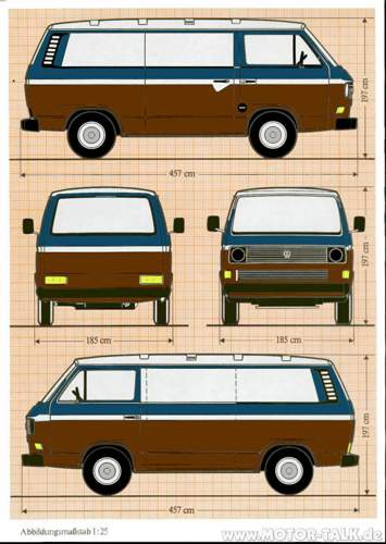

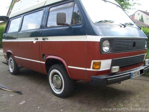

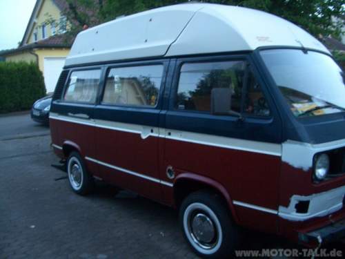

wie jedes jahr ist auch dieses ein neues Design angesagt. Diesmal soll das Thema "Indien+Thailand" heissen.
Dazu die Fakten:
ein 13 wbx bj1985 mit sca hochdach
Dach weiss
mitte blau
falz blau

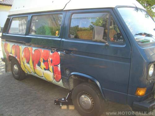

alles abwärts ist noch Graffitti. -> sieh bild
Neue Idee:
Der Falz unterhalb der Fenster wird weiss mit Folie geklebt!
allesunterhalb wird braun matt gewalzt (nachdmdie Karosserie arbeiten fertig sind)
Siehe Bild
anschließend kommen ornamentale banderolen in Orange als verzierung drauf. Aber bis dahin ists noch ein weiter Weg.
Hierbei bin ich noch für vorschläge offen da man im netz oft für Muster etc. zahlen muss. weiss jemand gute bücher? oder adressen?
Meine Frage an euch. Welche Farbe verwende ich am besten. und welche rollen nehm ich dazu? am besten wohl Schaumstoff walzen oder? wieviele schichten? und sollte ich wohl ein Klarlack drüber machen?
Ich danke schonmal für eure Tipps und Vorschläge.
LG Hannes
Cimg7886
Busroh2

lack? kommt drauf an, wie tragfähig der existierende lack ist. wenn das der orginal lack ist, kannst Du mir echtem autolack drüber gehen. ansonsten erstmal an einer stelle testen, ob sich der der neue lack mit dem alten verträgt (vorher anschleifen nicht vergessen). man sagt, daß glasurit der rolls royce unter den autolacken ist ... (man sagt, habs noch nicht getestet)
auf alle fälle (die etwas teureren) lackierrollen nehmen. die normalen rollen werfen furchtbar häßliche bläßchen. aber auch hier gilt: erstmal antesten.
keine Schaumstoffrollen verwenden, es giebt solche Velurwalzen mit abgerundeten Enden. Diese bekommste aber nicht auf dem Baumarkt- nur im Fachhandel. Diese hinterlassen kein Kanten und Bläschen. Ganz wichtig ist eine Einheitliche Grundierung. Am besten in Weis oder Hellrgau. Sonst kann es passieren das die neue Farbe auf der Fahrertür anderst aussieht als auf dem Bunten Grafitti. z.B. aus einer Sprayflasche
Vorher gut anschleifen usw.
Gutes gelingen und Veröffentliche mal das werk, wenn fertig.

ok velourwalzw speicher ich mal ab genauso wie das gründlich anschleifen. grundiert wird in hellgrau wenns soweit is.

bild 1
bild 2

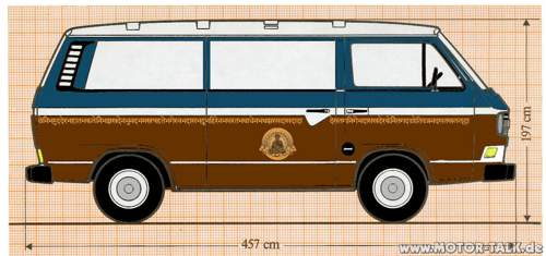

ich denke ich nehme die schrift sanskrit und tipp mir nen netten text den dann keiner lesen kann 😉
sanskrit
den dann unterhalb des weissen falzes einmal ums auto bis auf vorne.
seitlich kommen dann 2 große zeichen hin, so wie zb der elefant
darunter dann wie im neuen bild nochmal ein weisser falz
darunter dann vielleicht nochmal eine banderole
für hinten muss ich mir noch was einfallen lassen.

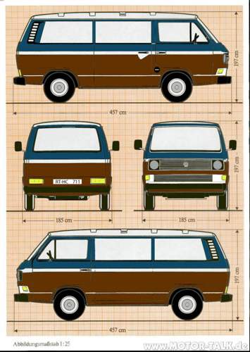

so damits jeder versteht..
photoshop is doch was tolles 😁
Busroh5
