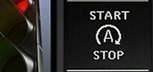

Hmm, meine mich dunkel daran erinnern zu können, dass es beim Vorführ-TII eine Taste mit dem im Anhang angehängten Symbol gab, wo man die Start-Stopp-Automatik per Knopfdruck (dauerhaft) abschalten konnte.
Denn obwohl der Vorführ-V8 eine Start-Stopp-Autmatik hatte, war diese nicht aktiviert, da der Wagen an der Amperl definitiv nicht ausging.
Start-stopp-system

Der T2 hat als V8 keine Sart-Stopp-Automatik.
Bin ich auch sehr dankbar für, im Cayenne S wird die konsequent deaktiviert.
Bei meinem V6 TDI gibt es auf der Mittelkonsole eine Taste für den Start-Stopp-Betrieb.(Grundausstattung)
Der "Befehl" bleibt, bis die Zündung wieder auschaltet wird.
Der Motor aber geht nicht in Stoppbetrieb, wenn: Anhängerbetrieb, Motor zu kalt, Ladezustand der Batterie ist zu niedrig .... steht alles im Handbuch.
Viele Grüße Walther
