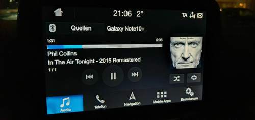

Mit nem Samsung Note 10+ und nem Huawei Mate 10 Pro werden Cover bei mir bei Spotify und Amazon Music angezeigt.
So, mal schnell ein Foto gemacht
20200128

@is74 schrieb am 28. Januar 2020 um 21:08:23 Uhr:
@is74 schrieb am 28. Januar 2020 um 19:47:57 Uhr:
Verrätst du mir, welche Sync Version du installiert hast?
