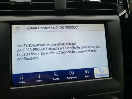

Als ich meinen Wagen heute Mittag abgestellt habe, hatte ich Sync 3,Version 3.3 drauf. Gerade steige ich ins Auto ein und wundere mich über das neue Design im Display. Dazu kam eine Meldung (siehe Foto). Ist das normal, daß sich das System selber updatet? Ich dachte man müsse das per USB Stick machen. Wäre über eine kurze Info dankbar!
sicher kann sich das Teil selbst updaten, guck mal unter Einstellungen.
In der Vergangenheit geschieht das mit WLAN
Vermutlich hat Dein Fahrzeug ein Telematik-Modul?
Der Blinkernutzer
Das weiß ich leider nicht. Der Wagen steht vor dem Haus und ist mit meinem WLAN verbunden. Aber ich habe nicht im Fahrzeug gesessen und auch sonst nichts gemacht.
Das geht doch inzwischen automatisch per ota

Mein LTE-Modem hat diese Tage ein automatisches OTA-Update bekommen, seither konnte ich endlich die 'lokalen Gefahren' aktivieren.
Dass der Sync-Update über OTA komplett automatisch abläuft, ist möglich. OK, hier handelt es sich nur um die System-App mit 900MB, das dauert über WLAN unter 1h.
Aber die 25GB Maps, das funktioniert sicher kaum problemlos über OTA.
Das Sync schaltet sich auch bei laufendem Download nach 1h ab und meist beginnt der nächste Download-Versuch dann wieder von vorn.
