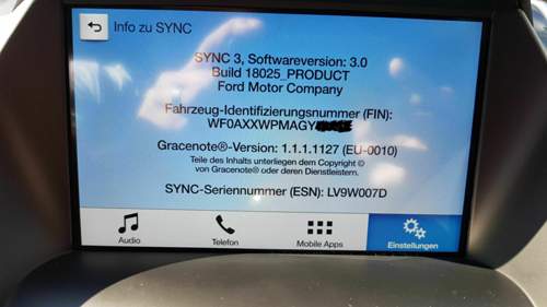

hi hi @all,
Ich habe den kuga 2017 und sync3 ohne Navi. mir wurde aber heute über die Fordseite das Update auf v 3.0.18025 angeboten.
Hab es runtergeladen und auf Stick in exFAT kopiert. in der autoinstall.lst steht auch oben drin: "Only for NonNav/EU assemblies"
Alles nach Anleitung gemacht. Auto auf, Motor an, Stick in den usb-anschluss. warten.
aber es passiert nichts. auch nach den von Ford genannten 8min nicht. scheinbar erkennt Sync den Stick mit den Dateien nicht. Meinen Musik-Stick nimmt das Teil sofort an.
Hab es mit 2 unterschiedlichen USB-Sticks probiert. Nix. egal ob exFAT oder Fat32. 🙁
Muss ich den USB-Stick noch namentlich (Volumenbezeichnung) benennen, damit er erkannt wird?
habt ihr noch eine Idee was da schief läuft bzw. wie ich das installiert bekomme?
Hast du zufällig einen Mac? Beim Entpacken verzichtet MacOS nämlich auf die wichtige Ordnerstruktur und packt die entsprechenden Dateien nicht in /SyncMyRide
nein, nutze Windows und muss so nicht auf die Ordnerstruktur achten. Dazu gab es hier ja bereits einen Hinweis.
Ich fand aber durch einen anderen Thread (etwas in der Mitte) hier heraus, dass wohl ein Update von 2.2 auf 3.0 nicht einfach so machbar ist, wenn nicht v2.3 vorher drüber gebügelt wird.
Somit gehts wohl entweder nur über den FFH oder wie es im RS Forum beschrieben wird. 2.2->2.3->3.0
Tolles Ding. woher bekommt man nun die v2.3.. tztztz
so, also wie ich nun heraus fand, sollte man nur erst auf v2.3 updaten, wenn man auch das Navi mit drin hat. Hab ich ja nicht.
Hab es nun doch geschafft auf v3.0 Build 18025 zu updaten. ein 3. USB-Stick brachte Abhilfe. Warum das Car die anderen beiden nicht annahm, ist mir ein Rätsel. Aber egal. Bin nun von v2.2 build 16223 auf 3.0 Build 18025 rüber 🙂
