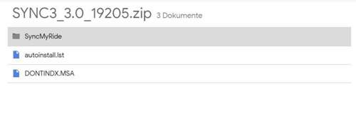

Für meinen Ford Focus Mk3 wird ein neues Update für Sync angezeigt.
Hat dies schon jemand erfolgreich installiert bzw. schon Erfahrungen damit?
Inhalt ist folgender (
SYNC3_2807667713_Update.zip
; SYNC3 Consumer Assembly Upgrade - Release 3.0.20 - Only for Nav/EU assemblies.
[SYNCGen3.0_3.0.19149_PRODUCT]
Item1 = HB5T-14G386-THA
Open1 = SyncMyRide\HB5T-14G386-THA.tar.gz
Item2 = HB5T-14G386-TCB
Open2 = SyncMyRide\HB5T-14G386-TCB.tar.gz
Item3 = JR3T-14G391-AE
Open3 = SyncMyRide\JR3T-14G391-AE.tar.gz
Item4 = JR3T-14G381-AR
Open4 = SyncMyRide\JR3T-14G381-AR.tar.gz
Item5 = JR3T-14G423-AB
Open5 = SyncMyRide\JR3T-14G423-AB.tar.gz
Item6 = HB5T-14G387-AAB
Open6 = SyncMyRide\HB5T-14G387-AAB.tar.gz
Item7 = GB5T-14G386-AB
Open7 = SyncMyRide\GB5T-14G386-AB.tar.gz
Options = Delay,AutoInstall
Ich habe es gestern problemlos aufgespielt.
Änderungen/Verbesserungen sind mir noch nicht aufgefallen.
https://drive.google.com/uc?...

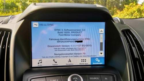

so sieht es aus 19205

Wie lange dauerte die Software aufspielung?
Bei mir waren es max. 20-30 min.
der download und das entpacken auf den stick dauern länger....
Und was sind die Neuerungen / Verbesserungen?
genau kann ich das nicht sagen. auf jeden fall ist das kartenmaterial aktueller. im kaufzustand, hatte ich unterwegs auf meinen strecken, tote punkte, bzw keine genaue zuordnung. jetzt sind die bereiche aktuell und brücken drin. umfahrungen sind drin. weiteres muss ich erst noch sehen. hab es auch erst seit dem wochenende aufgespielt.
Das ist aber kein Karten Update, da kann sich gar nichts ändern.
Die aktuellen Karten sind die F8 und schon länger draußen.
@der_ich schrieb am 7. August 2019 um 19:00:27 Uhr:
selbstverständlich. erst sync3 update und danach dann das maps update. das sind dann auch locker mal 2,5 gb für das sync und 23,5 gb für das maps.
