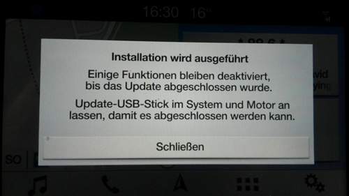

ich habe ein anderes Problem mit dem Update. Das Update wirde erfolgreich installiert, aber es kommt bei jedem 3 bis 4 mal Motor Starten die Nachricht, dass die Updates nun installiert werden.
Hat jemand einen ähnlichen Fall?
Einfach nach Installation den USB-Stick abziehen. Sonst versucht er immer wieder neu zu installieren.

Das Update ist seit ca. 8 Wochen drauf.

Ich habe das selbe Problem. Bei mir wird das Sync Modul (AIPM oder so ähnlich soll das sein) gewechselt. Hat sich mit einem Fehlerhaften Update zerschossen laut FFH. Hatte ganau das gleiche Problem wie du und wollte deswegen die Updates neu machen. Ging aber nicht. Darum bin ich zum Ford gefahren mit einem Bild von dem Fehler. Und sie haben gleich gewusst, um was es geht. Siehe Bild.
Sync3 Fehler
