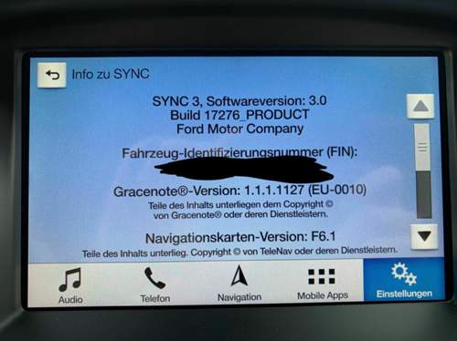

Kann mir zufällig einer sagen ob ich die aktuellste Version drauf habe? 🙂

Aktuelle Karten haben die V8,
@Elmox schrieb am 9. Mai 2019 um 11:45:46 Uhr:
Aktuelle Sync Version: 18025
Aktuelle Karten Version: F8
Hm ok, danke euch. Ist aber komisch, da mir Sync keine Updates anzeigt, wenn ich auf Updates suchen klicke.
Wenn ich jedoch auf der Ford Seite meine FIN eingebe, zeigt er mir ein 2,7GB großes Update an, dieses soll auf einen USB Stick gezogen werden. Kann das jeder gewöhnliche USB-Stick sein? Und wie kann ich es dann vom USB-Stick installieren, einfach ans Auto anschließen?

Die 2,7 Gb Datei ist das Update auf 18025. installiere das mal und lade anschließend die log Datei auf den Ford Server hoch. Erst danach wird dir das Kartenupdate angeboten.
