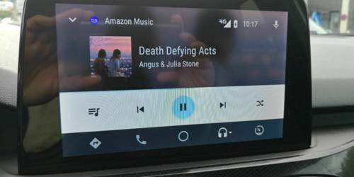

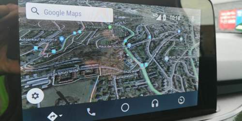

Für mich ist Google Maps DER Grund für Carplay, wesentlich schöner anzusehen, aktueller und schneller.
BTW - hat nicht mal einer gefragt bzgl der Coverdarstellung bei Carplay?
Img-20190518-105030
Img-20190518-101804
Img-20190518-101744
@is74 schrieb am 18. Mai 2019 um 11:11:59 Uhr:
@is74
Deine Fotos sehen eher nach Android Auto aus?!
Könnt ihr bei Audiowiedergabe per Bluetooth oder Android Auto in der Fortschrittsleiste des Tracks springen? (ich meine nicht "spulen"😉.
Shit, stimmt, nutz grad Android Auto, sorry...
Und nein, klappt bei mir nicht.
