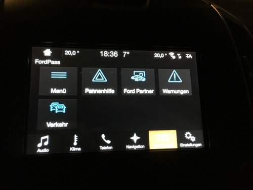

Mit dem heutigen Update der FordPass App auf dem IPhone auf Version 1.10 gab es ein neues Layout im Sync 3.
.jpg
@JVA1898 schrieb am 30. Oktober 2017 um 18:52:26 Uhr:

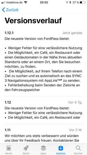

Es gab ein neues Update für die FordPass App. Jetzt kann man in der App ein Ziel suchen, welches an das Fahrzeug Navi übertreib werden kann.
