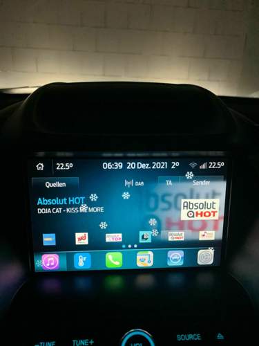

Hallo, ich habe noch ein wenig mit der Optik gespielt.

Im Syn3Updater von CYANLABS ist jetzt die Version 3.4 Build 22020 verfügbar. Habe mir diese vergangenes Wochenende aufgespielt. Dabei ist mir sofort aufgefallen dass bei vielen DAB Radiosendern das Logo nicht mehr erscheint. Sämtliches „Haken setzen“ in den Menüs und auch ein Werksreset hat nix geholfen. Auch eine Neuinstallation der 22020 inklusive ALLER Pakete und Maps war erfolglos. Hab dann wieder auf die Vorgängerversion „downgegraded“. Jetzt läufts wieder perfekt.
Wollte ich nur mal so mitteilen…
Das ist aber wohl generell so ein Problem mit den Upgrades von Cyanlabs, das die Senderlogos verschwinden. Meine da gab es dann auch wieder ein eigenes Softwarepaket für. Da stecke ich aber nicht tief drin, hatte das hier nur das ein oder andere Mal aufgeschnappt.
@Dynamix
Die Updatedateien für Sync3 an sich werden von Caynlabs nicht beeinflusst.
Caynlabs stellt einem bloß das Programm "Sync3Updater" zur Verfügung.
Und das es viele Bugs in einem update von Sync3 geben kann ist ja nichts neues.
Gab es in den letzten fünf Jahren schon sehr viele.
Im übrigen wird ja auch angegeben was die neue Version beinhaltet/verändert :
Visible Changes: Noone
Changes (based on diff):
Added new libs
Added new font
Added few new settings (mainly for 10" displays)
Updated FM/DAB logo database
Updated/Removed/Added some png
Updated all libs/bin as always
Something that i surely missed.
Steht ja deutlich da dass einige FM/DAB Logos aktualisiert/entfernt/hinzugefügt wurden.
Außerdem der Hinweis :
Please note that without the new FM/DAB LOGOS Package some logos will not be visible.
Und wenn man den Artikel/Beitrag weiter verfolgt liest man, dass dieser Bug separat mit einer neuen App 5U5T-14G658-AH (die noch nicht verfügbar ist) behoben werden soll seitens Ford.
Zudem steht auch dort dass die App 1U5T-14G421-B*J (F11 Kartenpaket) auch noch nicht zur Verfügung steht da es noch einige Bugs gibt die Ford vor Veröffentlichung gefunden hat.
Wenn man sich also mal die Zeit nimmt und die Artikel zu den Updates sich vorher durchliest, kann man sich unnötiges installieren und deinstallieren ersparen.
Oder man will es unbedingt testen :D.
