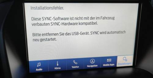

Wollte heute dieses Update installieren, bricht leider mit Installationsfehler ab. Warum? Bis jetzt konnte ich immer die Updates ohne Probleme installieren. Angeblich wäre die Hardware nicht kompatibel. Jemand eine Idee?
@jo253:
Dein SYNC 3 mit Softwareversion 3.4 und Build 20196 (Oktober 2020?) sollte auf relativ aktuellen Stand sein.
Bei meinem Kuga aus 2019 war zuvor die Build 20136 drauf und das Update lief problemlos.
Man muss zwischen den Updates für die 3.0 und dem Upgrade auf 3.4 unterscheiden. 3.4 ist ganz anders als 3.0 und braucht andere Hardware.
das ist falsch.
Bei der "alten" Hardware muss lediglich der Speicher formatiert und neu partitioniert werden.
Dazu gibt es ein "Reformat" Tool bzw. erledigt das auf wunsch mittlerweile der Sync3 Updater von Caynlabs automatisch mit.
