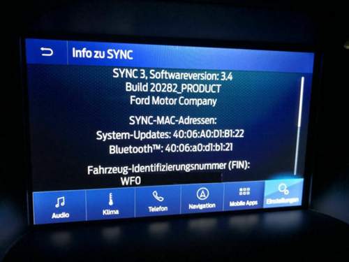

Guten Morgen, hat schon einer 3.4.20282 probiert. Gibt es seit 11.12.20.
@Pfeiffer.M1 schrieb am 13. Dezember 2020 um 11:11:28 Uhr:
Ja, ich hab's gemacht: alles top durchgelaufen, keine Fehler zu erkennen,
alles bestens. Mein Eindruck: wieder etwas schneller in der Reaktionszeit
des Sync3, geht allgemein flotter meine ich, ansonsten bisher keine optischen
Veränderungen zu erkennen. Die 20282 scheint empfehlenswert zu sein.

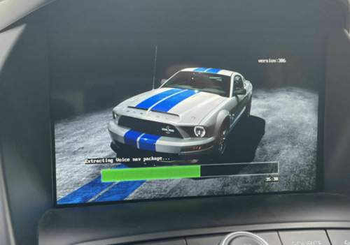

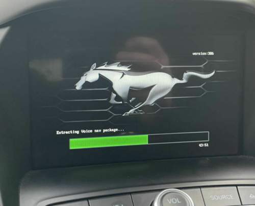

Update habe ich mit Syn3Updater 1.0.1.1 von CyanLabs gemacht
Dank und Respekt an die Jungs von CyanLabs! so sollte ein Update ablaufen!
komplett durchgelaufen ca52Min, anschließend Werksreset fertig
alle Bilder anbei (auch vom Update ab ca 30Min)

Updatevorgang
Updatevorgang
Updatevorgang

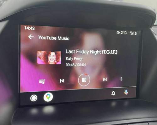

...vollständigkeitshalber noch der Test mit Android Auto per USB,
funktioniert auch gut (Bild anbei mit Youtube Music)
