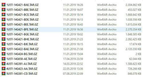

@ spikefilou; da hast du natürlich Recht, die müssten mit Forscan o.ä. freigeschaltet werden. Was mir viel mehr aufgefallen ist, die Dateien stimmen nicht mit der refomat.lst überein. schau mal die einzelnen Dateinamen die im Paket von snapscan im Ordner liegen und vergleiche die mal mit der reformat. Nicht nur das es zu Schreibfehlern kommt, auch gibt es längst aktuellere Daten. siehe Screens.
Dateien-converse
