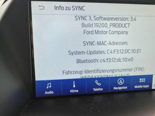

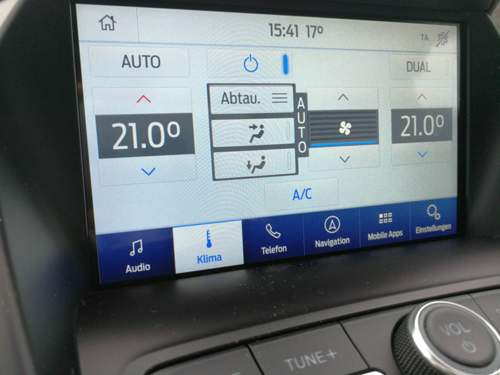

Habe das update heute auch gemacht hat super geklappt. Klima wird jetzt auch im touchscreen angezeigt.
Sync-info
Sync-layout
Sync-klima
@antonhuhmann schrieb am 18. Oktober 2019 um 16:40:45 Uhr:
Nun fehlen nur noch die Senderlogos und probiere mal ob du die Klima auch via Sprachsteuerung bedienen kannst.

Moin, ich sehe du hast die 19.200 Version aufgespielt - im besagten Mustangforum berichten viele über kleine Probleme mit der Version und empfehlen wenn diese auftauchen wieder auf die Vorgängerversion 19.101 zurück zu gehen. Die ist wohl im Moment die stabilste Version.
Aus welcher Quelle hast du deine Sticks erstellt? Conversmode oder andere Quelle?
@FocusDom schrieb am 19. Oktober 2019 um 10:00:48 Uhr:
Kann mir jemand die Links zu den passenden Files für die 2 USB Sticks senden?
🙂😕 Für was hältst du denn den ersten Beitrag in diesem Thread ???
@piraat schrieb am 19. Oktober 2019 um 10:34:31 Uhr:
Habe die Dateien aus dem besagten Mustangforum, bis jetzt noch nicht alles probiert. Sprachsteuerung habe ich noch nie verwendet.

Klima Sprachsteuerung geht nicht nur am touchscreen, Sprachsteuerung für Navigation geht, Bildschirm flikkert wenn er von hell auf dunkel schaltet. das Update hat nicht viel neues gebracht aus Klima touchscreen.
Na ja, Klima Steuerung über den Touch oder per Sprachsteuerung ist auch nicht neu. War auch schon bei 2.2,2.3 und 3.0
Das flackern beim "Dimmen" war auch schon bei der 2.3 bei vielen. Hier half nur das abschalten der Dimmfunktion in den Einstellungen.
Außer der Farbgebung und der anderen Schriftart sehe ich auf dem ersten Blick keine Unterschiede.
