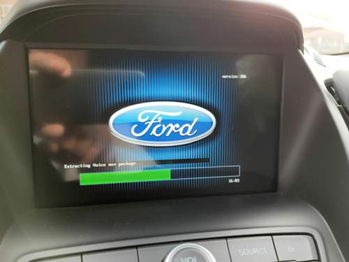

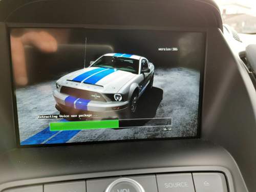

Moin zusammen, ich konnte hier noch nichts dazu finden, außer die üblichen Probleme welche manche Leute mit den Updates generell haben. Habe mir heute auf mein 3.0 System ganz easy die neuste 3.4 Version geupdatet. Ich bin prinzipiell auch vorsichtig bei Schritten dieser Art, aber es ging wirklich absolut problemlos und relativ schnell.
Für alle die sich dafür interessieren vorweg "Die Festplatte des SyncIII wird formatiert, dabei gehen Partitionen, Ziele und alle sonstigen Daten verloren und können n i c h t wieder hergestellt werden"
Es werden 2 Sticks benötigt, auf den ersten Stick wird das Tool gespielt, welches für die Formatierung zuständig ist. Das geht relativ schnell, die vorhandene Partion(en) werden formatiert und eine neue Partion angelegt. Das ist in 1 Minute erledigt.
Dann kommt der II. Stick, den kann man beliebig zusammen stellen, also z.B. muss man nicht alle Karten installieren, sondern kann -wie ich- sich auf Europa beschränken. Natürlich können auch alle verfügbaren Karten (Stand F8) zusammengestellt werden.
Das Update des II. Sticks dauerte bei mir (wie gesagt nur mit Europakarten) knappe 30 Minuten.
Nach dem Neustart des Systems, sind ein paar Einstellungen (englisch/deutsch) nötig, die Handyverbindung muss erneuert , als auch die bisherigen Naviziele neu eingerichtet werden.
Das Erscheinungsbild des neuen Sync3 in der Version 3.4 sieht ansprechend aus und kommt mit einigen schönen Sachen daher, ich will jetzt nur mal die Anzeige der DAB Logos nennen als auch die Möglichkeit die Klimageschichte über den Touch zu regeln.
Sobald ich Zeit habe, prüfe ich mal ob es auch via Spracheingabe geht.
Ich bin sehr zufrieden mit dem neuen Sync III Erscheinungsbild, aber denkt daran, es gibt keinen Weg zurück !!!

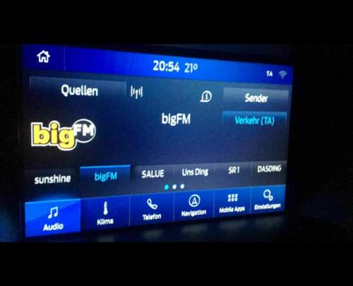

So sieht es dann aus wenn die Senderlogos auch frei codiert wurden sind

Habe ich auch schon gepostet 😉 leider sind nach dem Stick Update die Senderlogos noch nicht frei codiert, so sollte es komplett fertig aussehen

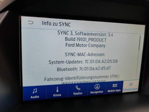

Moin, ich habe das Update nicht über die Seite welche oben verlinkt ist geupdatet - das funktionierte bei mir nicht korrekt. Alle Dateien wurden an anderer Stelle gezogen und dort hat der Verfasser ohne irgendwas an der Codierung zu ändern ( zumindest hat er es nicht explizit erwähnt) dieses Ergebnis erzielt:
[Von Motor-Talk aus dem Thema 'Sync III Version 3.0 auf 3.4 updaten' überführt.]
Wenn ich die beiden Sachen vergleiche, hat die Version von der ich das Update durchgeführt habe die entsprechende Datei " 1U5T-14G658-AE_1553188025000.tar.gz " für die Symbole intus, während diese nicht in meinem Ordner von deinem Link ist. Vielleicht das es daran liegt. Die User im Mustang Forum jedenfalls sprechen nicht von Forscan usw.

Bei mir hat alles einwandfrei funktioniert von der Seite, aber wie gesagt die Logos müssen codiert werden
