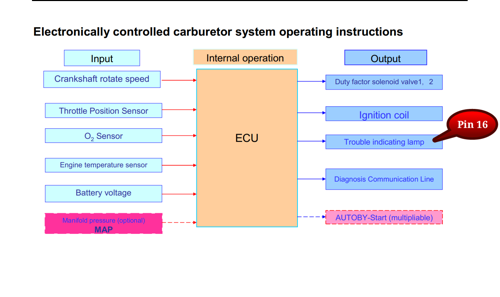

Rein von der Logik her kann ich mir auch kaum vorstellen, daß der Motor nach dem Anschluß des Benzinzulaufschlauches am vorgesehenen Anschluß für den Luftschlauch überhaupt läuft. Andererseits kenne ich die genaue Wirkungweise des Luftaufnahmeaufnahmeventils 2 (Teil-/Volllastbetrieb) auf das Hauptdüsensystem (noch) nicht, das könnte sich im Laufe dieses Threads jedoch ändern. Du schaust doch irgendwann nach, wo bei deinem Vergaser der Luftschlauch 2 und der Benzinzulauf angeschlossen ist. 🙂
Es ist jedoch sicher, daß der Grundvergaser auch ohne die ECU lauffähig ist, weil der Eingriff in die Gemischbildung (Lambdaregelung) erst bei betriebswarmem Motor stattfindet.
Gruß Wolfi
Das ist nicht korrekt,im kalten Zustand läuft der Motor in einem Grundprogramm,das erstmal die Lambdaregelung ausschliesst,erst wenn die Vorraussetzungen gegeben sind wird die Regelung zugeschaltet.

@Kodiac2 schrieb am 8. August 2018 um 14:45:00 Uhr:
Das trifft bei einer elektronischen Einspritzanlage sicher zu.
Beim E-Vergaser ist die Grundversorgung jedoch meines Erachtens ohne Ansteuerung der Luftventile realisiert. Der simple Nachweis am Roller wäre durch das Auftrennen der Steckverbindungen an den beiden elektromagnetischen Luftventilen schnell möglich.
Gruß Wolfi
PS: Vielleicht wäre @Passarati-Turbo zu diesem Test bereit, der hat auch einen E-Vergaser in seinem Retro Fuffiroller von ATU.
Da würde doch dann auch der Stecker der ECU reichen.
@Kodiac2 schrieb am 8. August 2018 um 22:00:17 Uhr:
Die Transistorzündanlage ist beim Fiddle im STG integriert, ohne Zündfunken springt der Roller nicht an.
jepp,ist schon ja wieder was anders.
Wird ein oder beide Luftventile am Stecker elektrisch getrennt, so müßte dies beim Fiddle durch Blinkzeichen der Motorkontrollleuchte angezeigt werden.
Dazu muß selbstverständlich die Signalleitung von der ECU zur Kontrollleuchte im Cockpit zuerst wieder am ECU-Stecker eingepinnt sein. 😉
Gruß Wolfi
Ecu-motorkontrollleuchte
Und dann bekommt er die Fehlermeldung nicht mehr gelöscht und macht ständig blink blink.
Da würde ich nur dran gehen wenn ich 100%tig weiß wie es zurückgestellt wird.
Die Fehlermeldung löscht sich spätestens nach max. 40 Startvorgängen ohne Fehler von allein.Je nach Modell auch schon eher.
Zudem lässt sich auch so mancher Fehler (Fehlerart abhängig)mit abklemmen des Akkus löschen.
