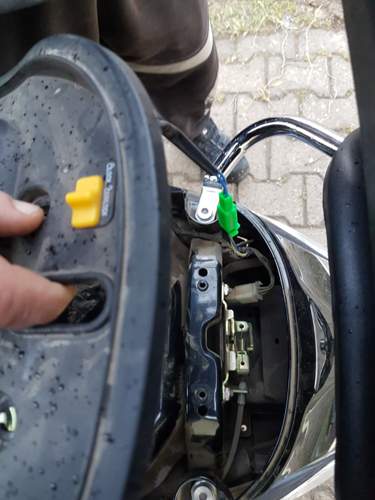

So von mir hier auch mal was dazu, dachte auch nachdem der Fußständerschalter überbrückt, wurde das der Sym Fiddle 3 50 ccm Euro 4 Roller wieder funktioniert, nix wars, dann kam der E- Choke noch dazu wo ich gemerkt habe das die rote Steckverbindung gut 2-3 mm spiel hatte und der Roller durch Motorkontrollleuchten blinken signalisierte keine Verbindung E-Choke, schwupps Kabelbinder dran und gestrafft Leuchte aus. Super, denkste !!! . Roller geht nicht an kein funke ?? hmm , Online Lektüre gelesen und Bild gesehen wo der Totschalter unter der Sitzbank ja ist , dann überbrückt und da er Läuft 😉 endlich wieder.
So gedacht Super Kumpel kann sein Roller wieder haben am 30.12.2022 bringsten 3 Km zur Arbeit hoch holsten Kumpel ab und ja , dann blieb der Roller wieder stehen aus ohne einen muks , dachte dann kann nur am Benzinfluss liegen,(hier alle 11 Seiten gelesen) währen ich Benzinfluss und Filter auf Funktion Überprüft habe und alles i.O ist und der Roller wieder nicht ging kam ich auf die Idee der Steckverbindung zum Totschalter unter der Sitzbank und siehe da wie beim E-Choke so 2-3 mm Spiel in der Verbindung, also Roller an und der Verbindung gewackelt und er ging aus, total irre also hat es beim Feldweg fahren an der Verbindung gewackelt und er ging aus, also Überprüft den Stecker auf Wackelkontakt oder verbinded beide Kabel wenn ihr den Totschalter nicht braucht.
Im Amhang Bild davon

Oder ein klassischer Kabelbruch und nicht der Stecker.
Am grünen müsste auf der anderen Seite eine Rastnase sein, ggf ist die gebrochen?
@thorac2 schrieb am 9. Januar 2023 um 23:44:19 Uhr:
Nee kein Kabelbruch wirklich nen kontaktfehler da die Nase 2-3 mm spiel zum einhaken hat und rausrutscht so das die Männl. und Weibl. verbinder kein kontakt bekommen, selbst mitn Kumpel probiert , Roller an und dann hinten den grünen Kabelverbinder Raus bis Nasenanschlag und siehe da AUS.
