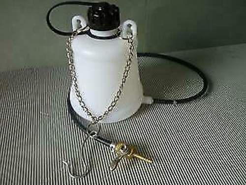

Aber um alles in der Richtung aus zu schließen würde ich eine Externe Benzinversorgung anschließen.
Wolfi spricht immer mein Urinbeutel an,der ist aber gut dafür.
Als ich im Krankenhaus lag hat man zeit genug und da habe ich mir das Ding mal angeschaut.Es hat Bügel um am Bett zu hängen und Schnüre zum tragen oder haken hängen,am Ablauf ein Stopventil und so habe ich mir gedacht das es was für die Werkstatt ist.Habe es auch schon mal gebraucht zum fahren,mit den Bügeln oben am Helmfach angehängt und längere Probefahrt gemacht,hat wunderbar geklappt.Das Ding hat sogar eine Skala,kannst dann sogar sehen was der Roller verbraucht.
Im ernst ,habe auch ein Hilfstank vom Rasenmäher aber der Beutel ist in vielen Sachen handlicher.
Schläuche habe ich mir für diese Zwecke auch im Krankenhaus ausgeliehen.
Mit dem Hilfstank kann ich erst mal nicht arbeiten.

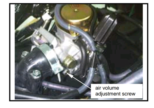

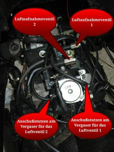

PS: Falls du mal Lust und Laune hast, könnest bei deinem elektr. Vergaser mal nachschauen, wo genau das Luftaufnahmeventil 2 am Vergaser angesteckt ist. Den Anschlußstutzen für das Luftventil 1 (zuständig für die Gemischregulierung im Leerlaufbetrieb) kannte ich schon aus dem WHB und du hast auch ein Foto davon gemacht.
Die Gemischanpassung für den Teil-/Volllastbetrieb über das Luftventil 2 ist mir noch nicht ganz klar, das ist im WHB nicht beschrieben. Gehe nämlich davon aus, daß der Grundvergaser im E4-Modell mit den Vorgängermodellen nahezu identisch ist und nur leicht modifiziert wurde. Signifikantes Beispiel: Der eingepresste, nach oben gebogene Stutzen fürs Luftventil 1 sitzt genau an der Stelle, wo beim normalen CV-Vergaser der Deckel des Leerlaufluftabschaltventils draufgeschraubt ist.
Luftaufnahmeventile
Da schaue ich gerne noch mal nach. Gehe mal davon aus, das ich einen Gleichdruckvergaser habe und der 2 Luftschlauch unter der Chokeautomatik verschwindet.

Selbstverständlich ist es ein CV-Vergaser, der meines Erachtens quasi aus den Vorgängermodellen übernommen wurde. Die Modifikation für das Luftaufnahmeventil 1 ist soweit klar erkennbar. Wo genau das Luftaufnahmeventil 2 am Vergaser angesteckt ist, das würde mich schon interessieren, weil das Werkstatthandbuch (WHB) hierzu leider keine genauen Angaben macht und auch kein Foto des E-Vergasers von der Chokeseite enthält.
Aber irgendwie muß ja ein zusätzlicher Stutzen dort angebracht sein, weil es sich im Grunde um den umgebauten Vergaser von früher handelt.
Gruß Wolfi
PS: Die Leerlaufgemischschraube könnte bei deinem E4-Modell evtl. “verplombt“ sein.
Cv-vergaser-chokeseitig

Der 2. Luftschlauch unter der Chokeautomatik verschwindet im Vergasergehäuse. Habe aber keine Ahnung, was, wie, wo...!
