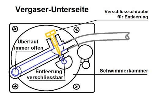

Wieder eingebaut und Roller ist wieder angesprungen, ist aber beim Gasgeben immer wieder ausgegangen bis ich bemerkt hab dass Benzin aus der Ablassschraube des Vergasers tropft, war wohl nicht richtig zu
@mx_rmr
Du hast wohl eher ein Problem mit dem Benzinpegel in der Schwimmerkammer.
Ein unbedarfter Schrauber vermutet bei Benzinverlust über den Ablaßschlauch immer nur eine undichte oder nicht fest angezogene Ablaßschraube, was jedoch nicht so sein muß. Das im angehängten Foto (s. Bild 1) beschriftete Überlaufröhrchen leitet bei zu hohem Benzinstand in der Schwimmwerkammer den Kraftstoff in den Ablaßschlauch am Boden der Kammer.
Ein erhöhter Kraftstoffstand in der Schwimmerkammer bewirkt ein zu fettes Gemisch und somit läuft der Motor nicht sauber.
Da du den Vergaser zerlegt hattest, mußt du also nochmals gewissenhaft die Leichtgängigkeit und Funktion des Schwimmers, den korrekten Einbau und die Unversehrtheit des Schwimmernadelventils sowie den Benzinpegel in der Kammer überprüfen, welcher sich z.B. durch eine verbogene Lasche (s. Bild 2) an der Schwimmeraufhängung ändern kann.
Gruß Wolfi

Nimm Dir aber auch Wolfi`s (alias Alex1911) Rat zu Herzen !
Ich glaube nämlich auch an zu viel Benzin im Vergaser und nicht an zu wenig,
was sich an der tropfenden "Ablassschraube" bemerkbar macht, die ja jahrelang
dicht war 😉
Hoffentlich hast Du beim Versuch, diese Schraube noch dichter zu bekommen,
das Gewinde nicht beschädigt oder gar überdreht 🙁
Im Bild unten das Fnktionsprinzip der der kombinierten Entleerung/Überlauf
Überlauf
