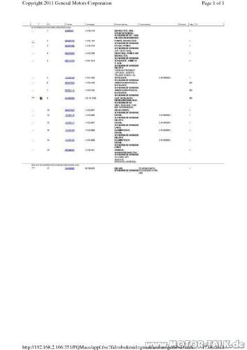

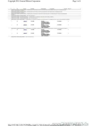

Ich möchte mir auch als Vorbereitung zum AFL erst mal eine SWRA nachrüsten. Ich habe auch soweit alle Teilenummern zusammen. Aber bei dem Thread zur Nachrüstung steht leider immer nur Beispiele eine VFL. Da ich nun aber ein FL Modell habe (Baujahr 2007) benötige ich doch sicherlich eine andere Teilenummer für die Düsen, denn diese fahren doch aus dem Stoßfänger heraus.
Kann mir da einer von euch weiter helfen?
Und noch gleich eine Frage zum Wischwassertank. Gibt es da Änderungen durch das FL, oder kann ich ruhig einen bei RETEK bestellen. Dort kann man leider einen Caravan nur bis Modelljahr 05 auswählen.

Guck mal in diesem Beitrag!
Schnumpeli hat den ganzen Spass am Facelift schon hinter sich, der kann dir bestimmt mit Rat und Tat zur Seite stehen.😁
Vom großen Vorratsbehälter gibt es nur eine Teilenummer, also werden die vom FL und VFL gleich sein!
Im Anhand Teilenummer für die Reinigungsanlage!
P.S. In diesem Thread findest du eine Anleitung für die Montage der Reinigungsanlage in eine Facelift Front, denn den Umbau habe ich auch hinter mir.😉
