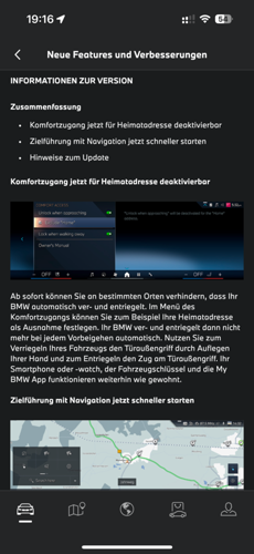

Ich habe gelesen, dass es eine neue Funktion gibt, mit der man das automatische Öffnen und Schließen bei Annäherung und Entfernen regional (also z.B. zu Hause) deaktivieren kann.
Das klang für mich wirklich komfortabel, da das schon nerven kann, immer wenn ich zu Hause oft mit dem Schlüssel in der Tasche an meinem Auto vorbeilaufe (Grundstück oder Garage), es ständig öffnet und schließt.

Punkt ist bei Fenster und Türen- dann Komfortzugang und dort gibt es bei der neuen Software den Punkt
"Zuhause ausschließen" . Diese Funktion kann man durch Häckchen aktivieren und deaktivieren.

Hier die Beschreibung
