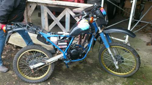

Hallo habe eine Suzuki TS50 xk, Modell SA11C.
Malossi 70ccm ist drauf und trotzdem wird das Ding nicht schneller oder hat mehr Durchzug?
Was kann ich für Vergaser verwenden? Geht da auch ein 19er Delorto ?

So hab's geschafft!
70 ccm Malossi,
Malossi 19mm Ansaugstutzen mit Simson 19mm Rennvergaser und Giannelli Sportauspuff......he he
Läuft jetzt 90 km/h. Je nach Übersetzung auch schneller! Brauche ich aber nicht!
Hier mal ein Bild einer Wunderschönen umgebauten Suzuki TS50 xk.....
