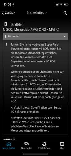

Liebe User, ich würde gerne wissen, ob der C43 AMG wirklich nur mit Super Plus betankt werden darf? Was soll passieren, wenn man nur Super tankt, ausser etwas weniger Leistung? Hat hier vielleicht jemand Erfahrung?
Du kannst ganz normales Super tanken, passiert überhaupt nichts. Einen Leistungsverlust wirst Du auch nicht feststellen, die paar Prozent weniger merkst Du nicht.

Was steht im Tankdeckel?
Die BA interpretiere ich wie folgt:
Volle Motorleistung wird nur mit Super plus (oder höher) erreicht.
Super reicht aus, aber es wird nicht die volle Leistung erreicht.
Die Frage ist eben wie oft und wie lange man vor allem bei stärkeren Motoren die volle Leistung abrufen kann und um wieviel (bzw. wie wenig) Prozent die Leistung in so einem Fall reduziert wird.

Der Hersteller des Fahrzeugs schreibt vor welchen Kraftstoff ein Fahrzeug benötigt, meist eine Spezifikation, manchmal auch zwei wie z.B. beim C43
Super E95 hat eine garantierte Oktanzahl von 95, praktisch hat Super eher 97 Oktan
Super Plus hat eine garantierte Oktanzahl von 98 bis 102.
Ob man das merkt hängt von vielen Faktoren ab, ich vermute der Otto normal Fahrer merkt da wenig bis nichts.
Deshalb hätte ich keine Bedenken einen C43 mit Super zu betanken wenn kein Super Plus verfügbar ist, ist ja vom Hersteller freigegeben
