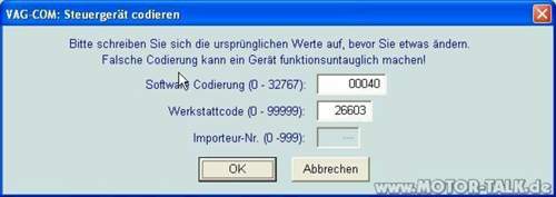

Folgendes Problem. Seit gestern erinnert mich aus dem inneren meines geliebten 6er`s kein Ton mehr, wenn ich vergessen habe, das Licht auszuschalten. Was nun??? Ist ein EZ 97 und der "Freundliche" sagt, das das dafür sorgende Bauteil im Kombiinstrument sitzt. Schöne Scheisse. Wie ich mich kenne, steh ich bald mit leerer Batterie da. Was kann ihc tun??

So, hab mal die Diagnose drann gehangen und das KI auf Kanada codiert. Der Warnton bei abgezogenem Schlüssel und brennenden Licht ist der gleich wie immer. Einen Unterschied gibts aber. Wenn der Motor lief und du ihn aus macht aber nicht den Schlüssel abgezogen hast komm dann ein GONG GONG usw. wenn man die Fahrertür öffnet. Also damit man nicht vergisst den Schlüssel abzuziehen. Bei der Kandaeinstellung ist es auch verwunderlich das das Ki nicht auf Meilen umgestellt wird sondern auf km bleibt.

Den Gong kannste nur bekommen wenn du mit Vag Com das Ki umprogramierst und auf Kanada stellst.

würde die Umcodierung auf Kanada gerne mal probieren. Ich habe VAG COM. Wie muss man vorgehen und vorallem welche Codierung anwenden? Ich kenne nur die Codes von www.openobd.de. Da ist aber nichts von Kanada aufgeführt.

Also 00350 klappt bei mir wirklich.
Statt Bremslicht kommt nun ein Bremslichtsymbol-defekt also das gleiche nur ohne schrift.
es gongt lässt man den schlüssel stecken.
lässt man das licht an kommt leider der deutsche dauersummer...

Also ich merkte dass der Motor angeblich bei 2000 u/min dreht bei Tacho 110, das war mir zu zurückgelehnt. Da kam der Verdacht auf, dass ich für den falschen Motor codiert hatte ^^
Für den 1.9 tdi lautet der richtige Code für Kanada und Gong 00340 "Die 4 steht in dem Fall für Vierzylinder. Die letzte 0 für TDI. Und die 3 eben für Kanada."... danke an webcleaner für den hinweis.
