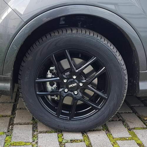

Ich habe am Freitag meine Winterräder bekommen, ich habe mich für die Zubehör Felgen OXXO Vapor 17“ mit den Nokian 235/55R17 103H XL (die Bereifung hat der FFH ausgesucht) entschieden. Es wurden neue Radmuttern mitgeliefert, aber ich vermisse die ABE dazu. Brauche ich keine oder muss ich mich da beim FFH nochmal melden?

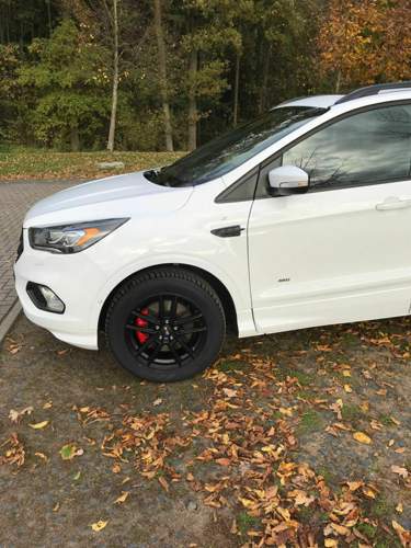

Zum anderen würde ich die Bremssättel gerne Rot lackieren (lassen) hat jemand Erfahrung damit wie ich das mache und ob es was aussieht?

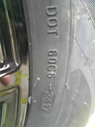

Ich weiss ja nicht was "alt" im Bezug Reifen ist.
Der FFH verkauft dir die Reifen, von denen er noch viele an Lager hatte, weil die sonst keiner wollte. Mein FFH wollte mir auch unbedingt die Winterkompletträder von Ford mit den Nokian Reifen verkaufen. Die waren pro Rad 50,-- Euro billiger. Ford hat scheinbar eine große Menge an Nokian-Reifen geordert und nun werden die preiswert rausgehauen. Der Reifenpreis von Nokian ist nämlich nicht 50,-- Euro billiger, als der von Continental. Also denke ich, dass Ford da sehr viele Nokian bestellt hat, denn Nokian-Reifen hatten die beim FFH an Lager.
Der Mitarbeiter vom FFH hat mir dann gesagt, dass er persönlich auch Continental nehmen würde. Aber erst mal muss die Lagerware verkauft werden. Ich habe aber darauf bestanden, dass mir die Winterkompletträder mit Conti-Reifen bei Ford extra bestellt werden.
@gaigi66: Deine Reifen sind Mitte 2017 hergestellt. Die sind nicht alt. Ich würde sagen: genau richtig. Wenn sie jetzt 2 oder 3 Jahre alt wären, dann hätte ich gesagt, sie wären aus dem letzten Winter übrig geblieben, aber die sind genau richtig. Wenn sie erst ein paar Wochen alt wären, dann wären sie nicht besser.

@gaigi66 schrieb am 29. Oktober 2017 um 07:57:00 Uhr:
Schau hier
Img-2086
