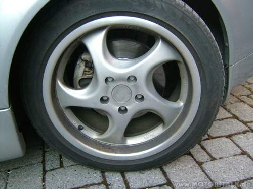

Regelmäßige starke Bremsmanöver von gut 200 km/h auf ca. halbe Geschwindigkeit in Abständen von 1-3 Minuten, zählt das jetzt als normaler Gebrauch oder überlastet man damit seine Bremse? Wenn man es mal eilig hat läuft es ja meist so ab. (Jaa... der Sprit ist noch zu billig.)
Ich bin mit der Bremsleistung der 321er 1LG eigentlich recht zufrieden, nur fängt das Bremsenrubbeln jetzt nach nichtmal einem Jahr mit den ATE Powedisk Scheiben schone wieder an, Beläge sind noch OK. Die scheiben sind -was den Verschleiß angeht- auch noch sehr gut, aber irgendwas mögen die nicht an meiner Fahrweise.
Habe nie in heißem Zustand bis auf Stillstand runterbremsen müssen, angelaufen oder ausgeglüht sind sie auch nicht... Wohl doch die falsche Wahl mit den ATE Powerdisk? Meine alten originalen Scheiben haben am Ende richtung Verschleißgrenze auch gerubbelt, irgendwie habe ich wohl ein Händchen dafür?!
Da die Belüftung der Radhäuser beim A6 so gut wie gar nicht gegeben ist, staut sich in denen die Hitze, so das die Scheiben nicht vernünftig gekühlt werden. Dann noch evtl. eine nicht passende Kombi von Bremsbelag und Bremsklotz und schon kann das realtiv schnell nach hinten losgehen. Bau dir Luftleitbleche vom Phaeton ein und du wirst überrascht sein, wie sehr das nachlässt, da die Bremse viel effektiver gekühlt wird und nich ständig an der Belastungsgrenze ist wenn man mal öfter Bremsen muss.
Außerdem hast du nen ,,übergewichtigen'' A6. Die TDI bringen zum Teil genauso viel auf die Waage wie ein V8, der aber hinten über eine größere Bremse als du verfügt.
